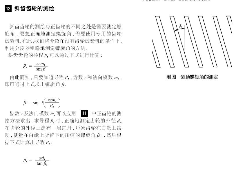

  w1 v. ~$ h2 k3 I0 G( f另外,齿轮测绘,如果不是精度要求很高,用公法线也可以计算.论坛内有很好的测绘资料,地址如下:
+ Q4 x4 a5 R- m( h# a- Xhttp://www.3dportal.cn/discuz/vi ... D%C2%D6%B2%E2%BB%E6
