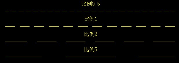

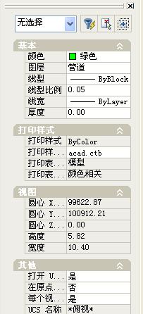

线性比例是1是表示什么 0.05又表示什么 5表示什么 ) a4 F' P: ]* W
! Y  l/ X: o$ P5 G; L6 y& P
如下图 是0.05的线性比例 是什么意思 期待解决 ! 谢谢了
发表于 2008-12-31 10:19:39 | 显示全部楼层 来自: 中国浙江台州
线性比例对实线视觉效果上没影响
: ]/ N) c9 ?( C* ?5 m/ y- u( [对虚线 点划线 双点划线影响如图
2005llnn + 5 应助

有时软件自带的线型比例不统一,最好是自己做一组统一比例的线型。这样出图比较美观。
发表于 2009-11-24 09:10:27 | 显示全部楼层 来自: 中国台湾
每个不同比例的图纸所画的线型应该是不一样吧
& a9 A) C( ?4 n$ J; g比例1:1与1:100的图纸,线型比例如果一样,打印出来一定差很多。1 j6 F; q- D4 m, N/ J6 z* @# u
所以要设置好。
