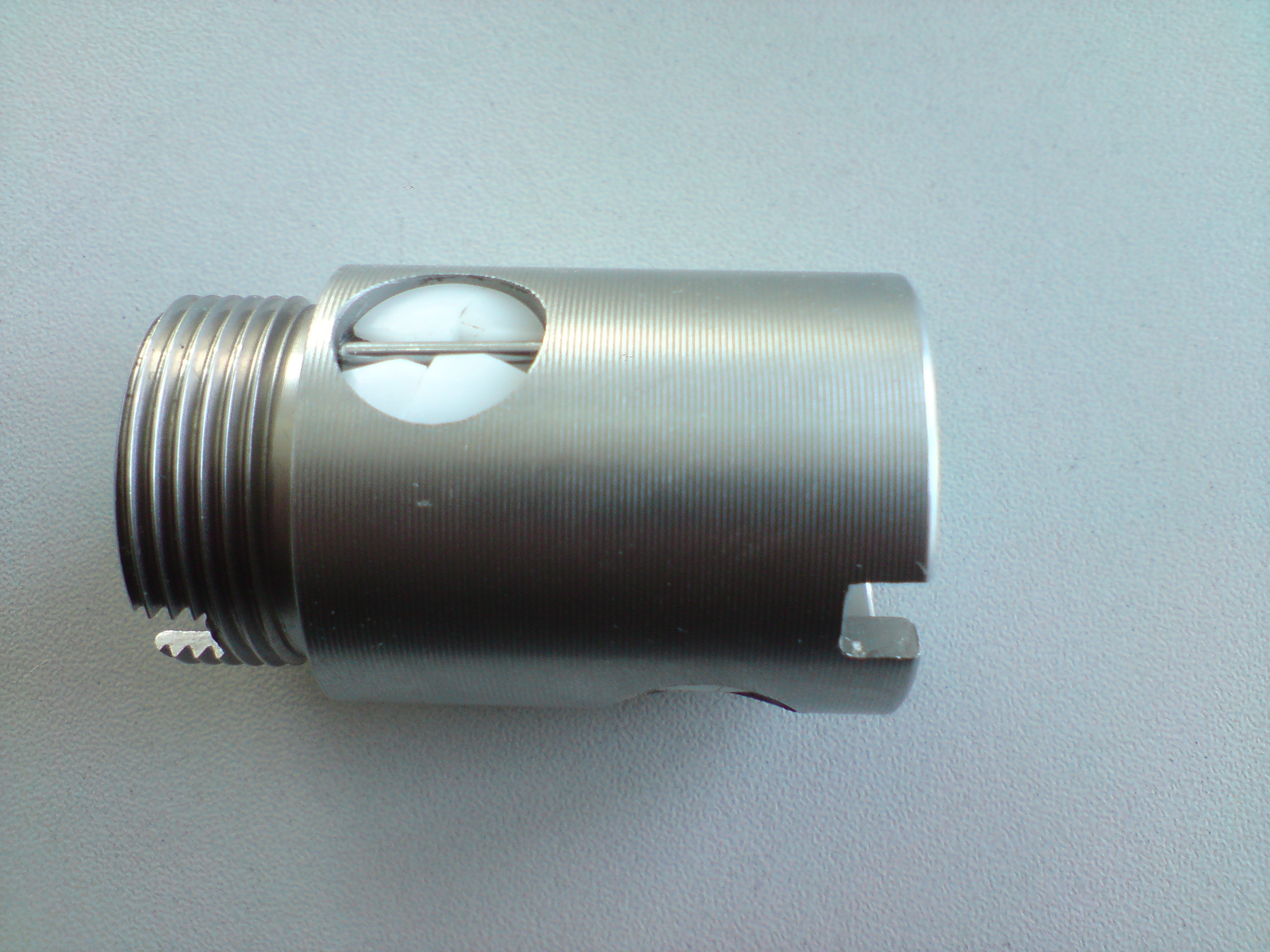

请问高手能不能看出这是电镀还是PVD处理加工过的?只知道是表面有铬覆层还是氧化铬的覆层,维氏硬度值能在950~1300,深度2~5μm,具有很强的耐蚀性和耐磨性,望高手指点,谢谢

个人认为,应该是电镀。

发表于 2008-12-31 21:57:52 | 显示全部楼层 来自: 中国河北石家庄
个人认为应该不是电镀产品,从以往接触过电镀工件的经验来看,此工件结构不适于采用电镀铬工艺,锐角过多,截面变化大,电镀厚度很难保证均匀,即使镀上镀层强度也不会很高,很难具备楼主所介绍的使用性能的。

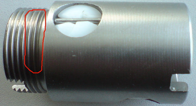

请问高手能不能看出这是电镀还是PVD处理加工过的?. Z- O1 h( Y0 `/ R( {
-->由图片中螺牙底部及退刀沟边有镀不到现像!所以比较像电镀!

应该不是电镀,螺纹没有一点毛刺,就能看出来。PVD一般是黄色的吧?

PVD,黄色的的是最基础的TIN涂层,紫黑/紫红色是铝钛涂层- Z/ o6 p9 O! f% E8 j4 Q7 V
个人认为不是PVD.零件表面由于没有清洗干净导致局部剥落.5 `  Q  o3 G) j' ~- _7 w( Y
1.PVD对表面的要求相对较高.: E: e5 C$ D. a4 |# [
2.一般PVD涂层有CRN(氮化铬)/CRALN(铬铝),没有氧化铬.
& y: o! }: g+ c: Q+ V5 x/ |" b, o3.PVD氮化铬可达到维氏硬度值能在1700左右,铬铝更高3200, + u: z7 Y$ M3 S6 ?
,另:  PVD也可以达到2~5μm.膜厚

電鍍的硬度應該不太可能到HV1000以上
