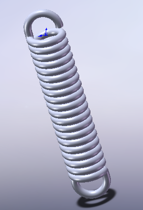

如图,我在草图画好后,在添加3D草图,扫描的时候,怎么也不成功,请高手帮忙做教材,活动画,在线等后,
 楼主| 发表于 2008-12-31 10:32:48 | 显示全部楼层 来自: 中国上海
上面的是剪切的别人的拉簧,看了人家画的,但是,我怎么也画不出来,偶是新手,请教高手了,小弟在这先行谢过

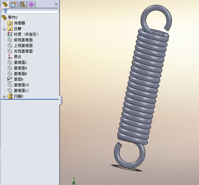

发表于 2009-1-1 00:55:57 | 显示全部楼层 来自: 中国陕西西安
通过你上次的图片,琢磨着做出来了     有点干涉  通过定义基准面可以改正,主要是方法 。有兴趣的可以去修正一下7 N3 H$ \. @' I0 x: ^% o

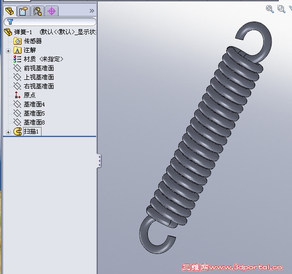

引用7楼的图片做出来的第一张弹簧的图,和大家分享下,做的不好,见笑了,
8 u$ }$ g  o0 l! @3 A同时感谢7的哥哥,8的哥哥对不起了,我的是06版的,打不开你的图,所以3 F  i9 X* }5 t% W, S. F( b6 [( L
没引用你的,但是我估计你做的也不错,同时也谢谢了
