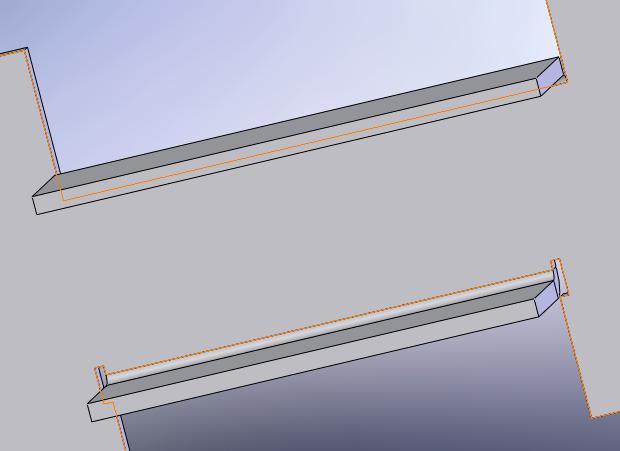

! [- ~% f7 D* B4 S1 w$ D没有修改默认设置

下面有释放槽的法兰所在的缺口是草图轮廓上带的缺口,上面没有释放槽的法兰所在的缺口是拉伸切除产生的。 我就想知道为什么会有这样的区别?我事做钣金工艺的  希望高手能解答一下 谢谢

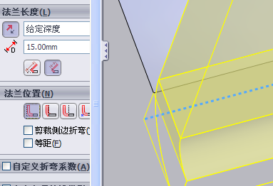

NO.1 无释放槽. O4 @7 \5 }1 B6 j/ y; E7 `
1 }, X% B8 H8 ~
2 }3 @& \2 O+ c

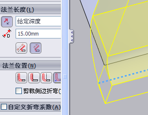

& F. n9 q3 q) t1 B. P5 ]NO.2无释放槽$ |& b1 T/ p7 ]7 R2 E, ^, L5 n
$ G  f' c( K# z# X( Z: s) J 22.bmp * V* x/ o  M1 {. {7 V
# p8 a) a3 y% O" J& T& S7 X

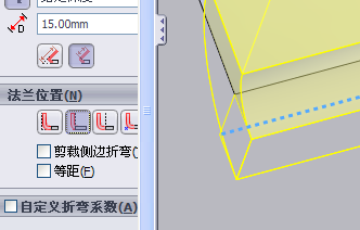

NO.4  依然无反映: j: w! i. i+ ~4 m
44.bmp $ Z* x5 T/ @- K! o2 y- l
+ N  N, O! c) X$ ~4 t% Z
2 _9 Z1 a; p: U: Z5 k郁闷那.......
