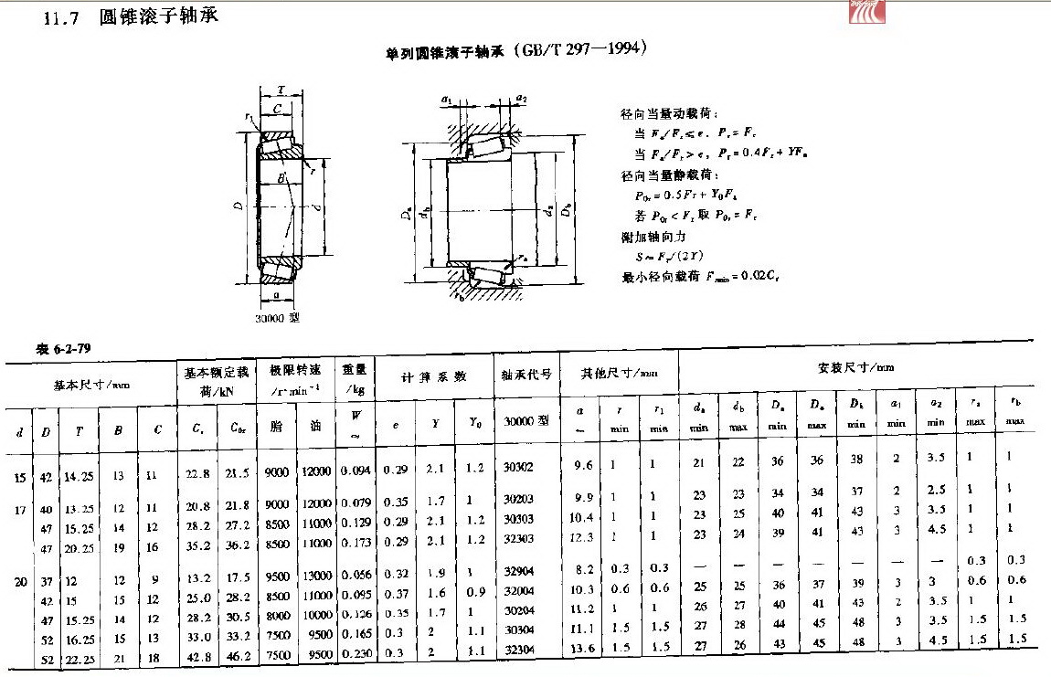

那位知道圆锥滚子轴承的外圈接触角哪里能查到??
发表于 2008-12-31 14:03:45 | 显示全部楼层 来自: 中国黑龙江佳木斯
在轴承手册、机械设计手册里均可找到。见下表:rb     其它尺寸rb找手册查找。- U. `/ {1 F' Y

发表于 2008-12-31 22:04:26 | 显示全部楼层 来自: 中国上海
滚子轴承,满足这个公式:e=1.5tanα,而e值样本中都会给出,所以通过换算就可以了

发表于 2009-3-21 15:04:26 | 显示全部楼层 来自: 中国辽宁大连
a=arctan(e/1.5) 最基本的三角函数   e在skf网站里能找到
hero2006 + 2 技术讨论
发表于 2009-3-28 13:59:20 | 显示全部楼层 来自: 中国辽宁大连
楼上说的是正确的. r# o5 |$ W3 {; x% n6 c/ y9 e  F
a=arctan(e/1.5) 最基本的三角函数   e在样本中有注明数值。

发表于 2009-4-21 12:19:44 | 显示全部楼层 来自: 中国浙江绍兴
a=arctan(e/1.5)这个调心磙子也适用吧?好像以前在哪看到过,记不清了。
发表于 2009-4-23 20:06:27 | 显示全部楼层 来自: 中国辽宁大连
楼上的,a=arctan(e/1.5)这个对调心磙子也适用。
