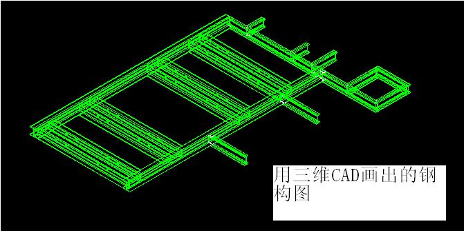

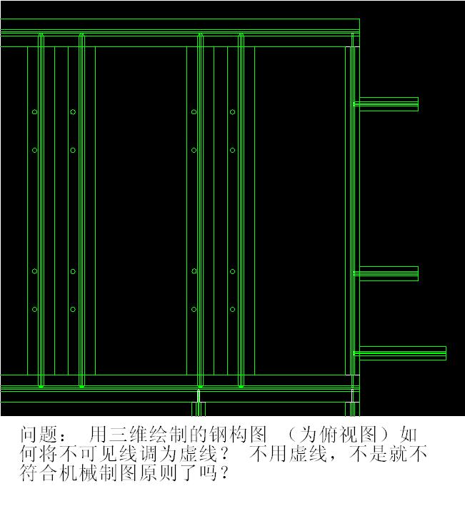

下图是本人用 三维CAD 绘制成的 钢构图  可是打印时,所有的线 (包含不可见线)都是粗实线.   按机械制图原理,不可见线是为虚线,或点画线,那么 用三维 CAD画的图,如何 调整呢? 谢谢了. 5 e9 Q( ?- _; b6 c8 m  i
如下图

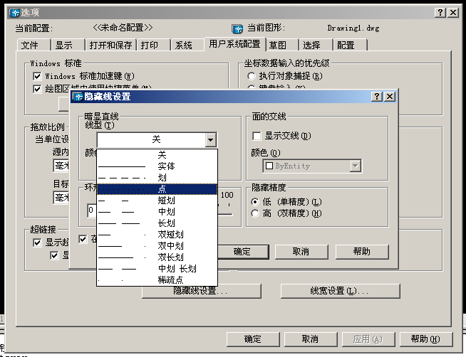

发表于 2008-12-31 15:57:03 | 显示全部楼层 来自: 中国山东青岛
在这里设置一下,就可以把隐藏线显示成虚线了。

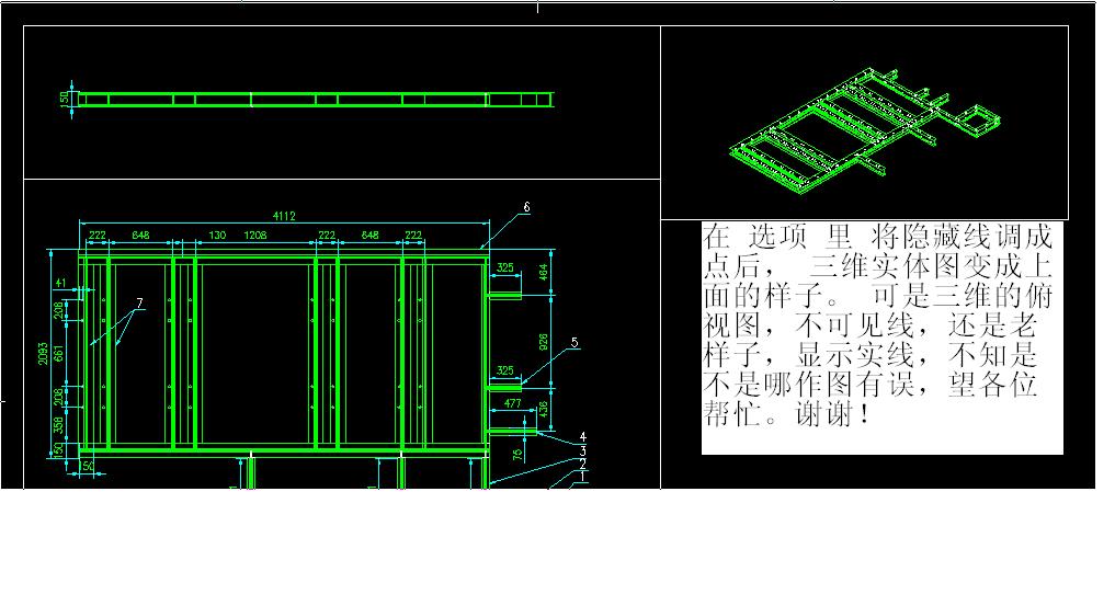

 楼主| 发表于 2008-12-31 17:39:01 | 显示全部楼层 来自: 中国福建厦门
谢谢楼上的回复,可是照那样做了, 三维图上, 虚线是显示了, 但俯视图,却还是老样子,不晓得为什么. 如下图所示
