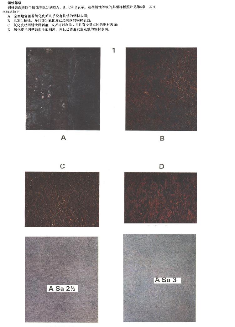

求:金属(主要是钢铁类)表面除锈后等级要求
: S% B" [& {& W2 X1 x; R; l6 s例如:

楼主不是有要求了吗,钢材表面的预处理情况比油漆本身的材质更能决定涂层的厚度。我曾经看过一篇材料介绍,预处理占涂层质量的80%,而油漆质量本身只占涂层寿命的20%。
