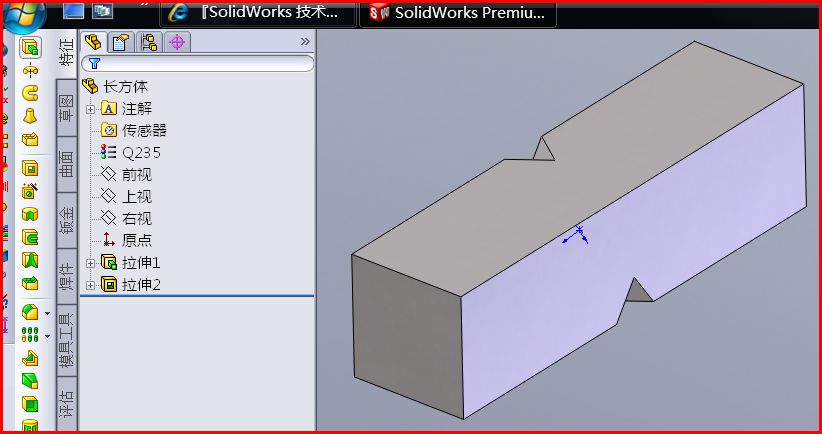

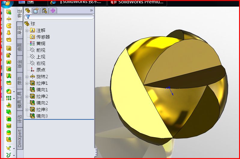

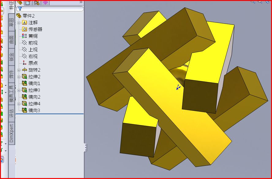

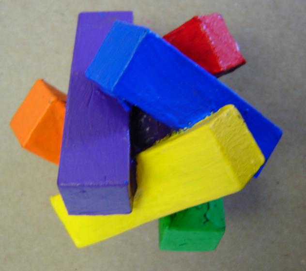

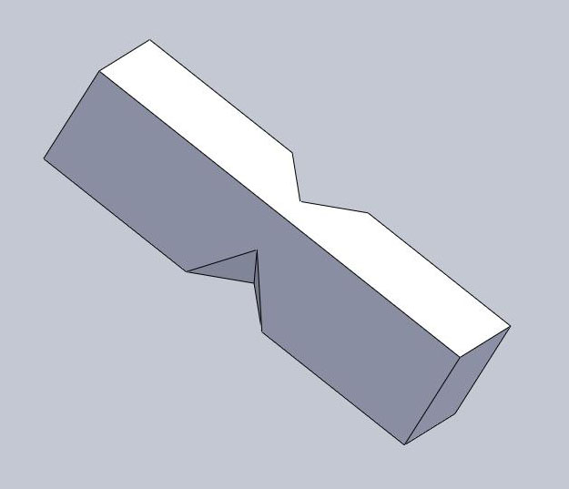

老板想开发如图片所示的积木玩具。要六根东西用胶水粘合成型。请问这个玩具的三维图怎么画。角度怎么定。(因为镶嵌进去的距离应该是一样的吧?)请问六根东西是不是一样的。要开这套玩具的模具实际上要开几副?请高手帮忙画这个玩具三维图上来好吗?     问题真多是吧???不好意思。万分感谢。

我觉得你的玩具是几个长方体搭接在一起,分别找出不同的角度和基准面,我想图就做出来啦,只是制作模具要复杂一些啦

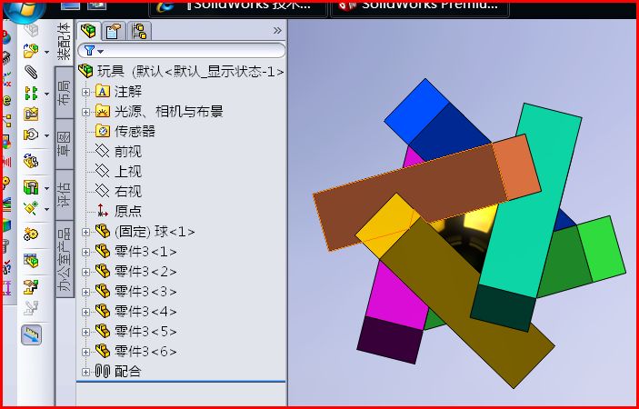

中间有个球,球的直径决定嵌入深度。

6个6方体连成一个整体
发表于 2008-12-31 17:35:41 | 显示全部楼层 来自: 中国广东中山
就是6个方体组成
9 Z: J" A+ g) O' J! ^ 22.jpg

6个长方体再来一个
发表于 2008-12-31 19:08:56 | 显示全部楼层 来自: 中国安徽合肥

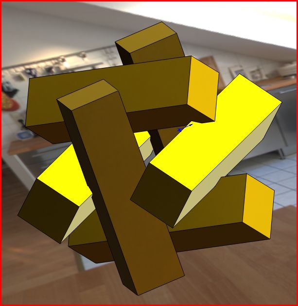

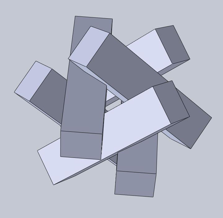

截图及源文件
玩具.rar
342.88 KB, 下载次数: 8
发表于 2009-1-1 00:33:43 | 显示全部楼层 来自: 中国北京
实际上每根木棒都是一样的
