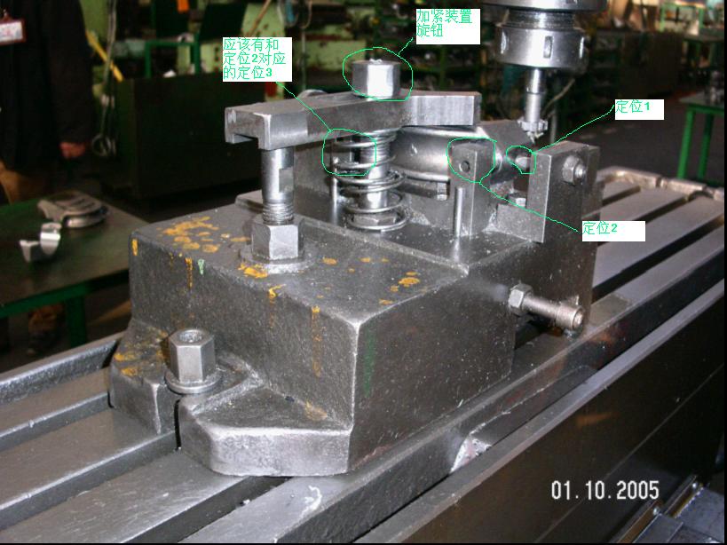

哪位工程师大哥可以帮小弟画出它的定位和夹紧方案图 万分感谢

3定位2夹紧 我知道
0 ^" v) E4 b; ]1 Y) b3 z) W但我初次画这个 不知道分别怎么画 会的发下 谢谢

发表于 2009-1-4 08:36:14 | 显示全部楼层 来自: 中国浙江台州
不是吧 楼主应该想要的是工装的平面设计图吧

发表于 2009-1-4 09:26:52 | 显示全部楼层 来自: 中国江西宜春
这里叫谁给你画这个图,也画得不对,因为没有尺寸参数。
5 \! z% R- i4 I9 i7 p; V: c建议:自己将工装拆下来,挨个进行测绘,先画出零件图,再用三维软件做成三维图,然后可直观地进行组装。而且还可以加上零件,模拟装夹。 工装并不复杂,要注意定位的形位公差。

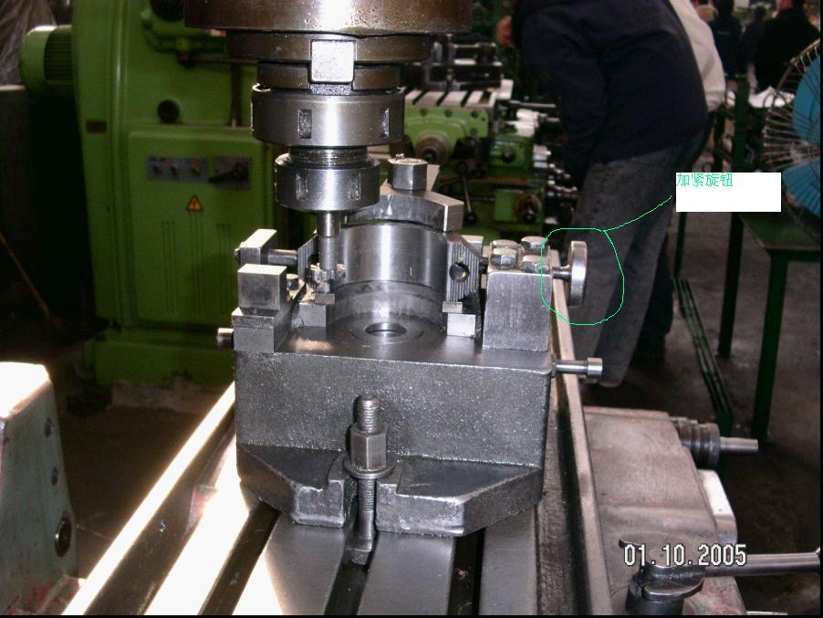

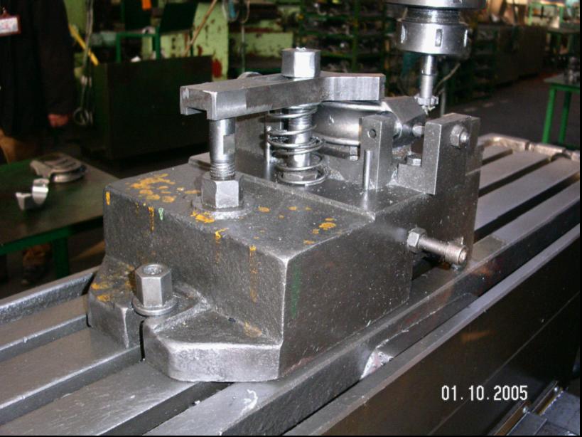

发表于 2009-1-21 09:10:45 | 显示全部楼层 来自: 中国四川成都
你这个应该是一个铣床夹具:从刀具来看是铣零件侧面的槽2 h1 s& |/ Q7 D) S8 E
1、用夹具底面及侧面主定位。侧面用有螺钉调整的辅助定位。( j- u" ]( ^4 a$ C* I2 u
2、零件靠紧定位后,用叉状环形压块压紧。
