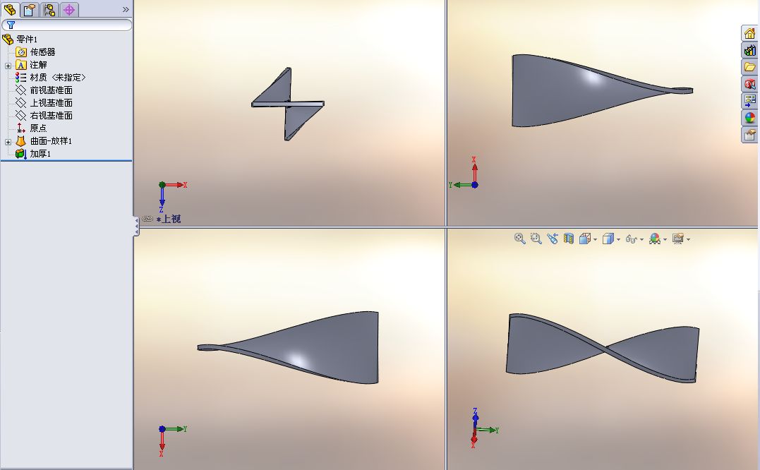

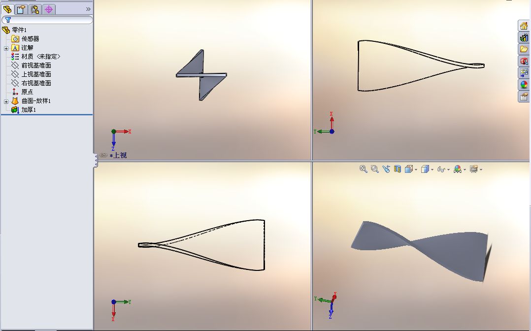

希望那个求助者看到 并且回复一下    我用曲面做的 用了你所提供的所有参数  觉得还可以  用钣金那个放样功能有问题,不能像曲面一样可以连续放样  但是曲面实体也可以用来做冲压磨具的模型 2 R6 C4 Q+ W1 ?' E$ c8 p0 N
旋流片.jpg 旋流片1.jpg 旋流片.rar (86.56 KB, 下载次数: 13)
