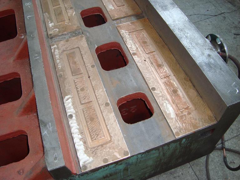

[注意] SKODA滑座导轨改造为静压导轨过程
发表于 2009-1-1 00:00:01 | 显示全部楼层 |阅读模式 来自: 中国湖北武汉
[localimg=400,300]4[/localimg][localimg=400,300]4[/localimg]2009年第一贴不知花落谁家?
5 l$ y) _% Y' E7 ~: J6 Q) A$ }原滑动导轨
6 V  O7 T5 |  Z5 G; m) K& W& y; w DSC01221.JPG 3 Z. {) D* H6 R* A2 Y
& W! Q7 f# @8 P- T1 s: t+ c% J2 H; g7 F9 G8 U/ D( y
拆卸! ?  W2 k; O; b% ?# K  M0 f

 楼主| 发表于 2009-1-1 12:26:19 | 显示全部楼层 来自: 中国湖北武汉
重新加工好的静压导轨
用的原来的导轨板,看不出原来的痕迹吧。4 ~1 A( k: Z& H$ R* ~0 _! Y
: B0 v# p' b, X: ^; Y5 a[ 本帖最后由 使力 于 2009-1-1 12:51 编辑 ]
 楼主| 发表于 2009-1-14 19:23:14 | 显示全部楼层 来自: 中国湖北武汉
就这一个点子节约了3w,自己鼎鼎。
发表于 2009-2-23 10:44:21 | 显示全部楼层 来自: 中国四川成都
请教使力使工,该导轨的油腔是直接做在铸件上的吗?
