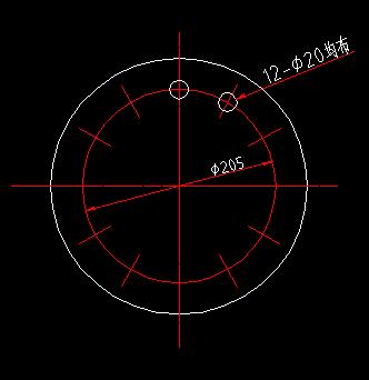

矩阵能这样画和标注吗?

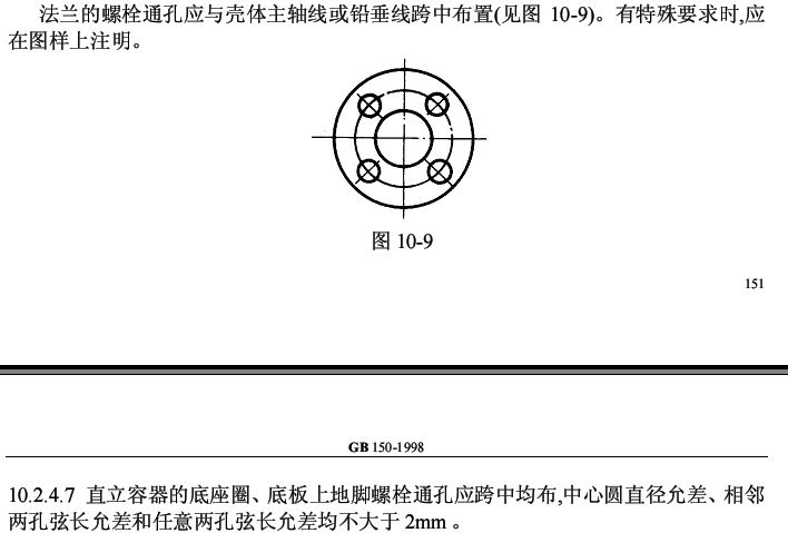

可以这样画,但如果是法兰的话就不能这样,法兰的螺栓孔不应该画在中心线上,而应该跨中心线,如下图2 m& ^) ~% y8 H" L7 z% q

请教3楼,法兰为什么要跨中心线?根据!

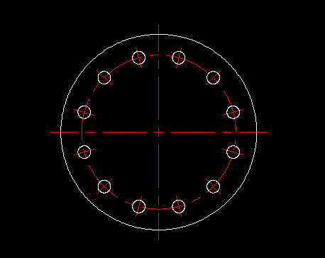

 楼主| 发表于 2009-1-1 15:34:39 | 显示全部楼层 来自: 中国山东聊城
2楼的上通宵上的多了吧,咋眼神还不好使了呢 % I  ]# I3 n7 l# L2 D4 b
俺写的是矩“阵”,不是矩“形”。

按新国标直接标12-Φ20 EQS,跨不跨中心线这是个人习惯,没有标准

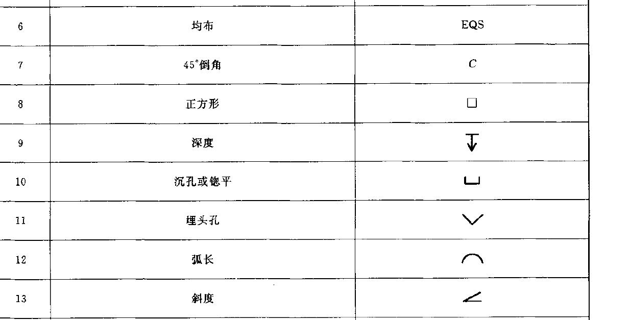

GB/T 4458.4-2003 机械制图 尺寸注法

新的标准要求标12Xφ20 EQS 吧

如果是法兰的话按照3楼的方法是对的,因为化工制图规范上确实是这么定的。

矩阵也叫阵列,可以是矩形阵列也可以是圆形阵列。孔标注应为12×φ20EQS,楼主图中的标法是旧标准。
: @2 r, K, r5 ?法兰孔沿竖直中心线两侧布置是有道理的,一是便于找正,免得安装螺栓后找不到中心线。二是便于安装拆卸,特别是在竖直中心线方向有筋板的场合。三是便于安正阀门,因为所有阀门的孔都是跨中两侧布置的,否则阀门安上就是斜的。关于这种布置方法GB150是有规定的,不能布置在铅垂线上。  R; P; ]: o' m
