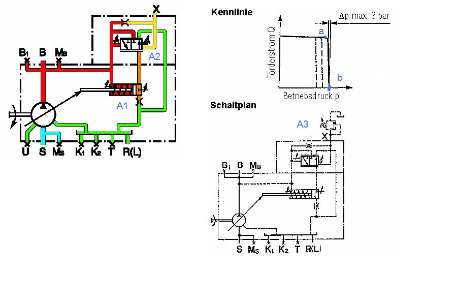

[求助] A4VSG恒压控制如何调试
发表于 2009-1-1 13:49:38 | 显示全部楼层 |阅读模式 来自: 中国广东深圳
请教A4vSG恒压控制如何调试

发表于 2009-1-1 18:00:11 | 显示全部楼层 来自: 中国江苏常州
1。将系统中溢流阀全打开" _, {# J. [# |& E6 C# |: N
2.将你图片中的A3全拧死2 N. t' q" c9 h
3.将系统中的安全溢流阀慢慢调到比恒压值高一两Mpa
! c3 V4 K. @+ }4 F; l4 A4.松开A3调节到所需要的恒压值,OK.
 楼主| 发表于 2009-1-1 20:34:51 | 显示全部楼层 来自: 中国广东深圳
回复 2# vinsenxgx 的帖子
谢谢。A2是比例阀还是一般的方向阀?
发表于 2009-1-1 20:47:37 | 显示全部楼层 来自: 中国山东威海
A2是比例阀
发表于 2009-1-1 23:40:56 | 显示全部楼层 来自: 中国河南郑州
以X口压力为变量输入,发动机从怠速15分钟开始,逐渐加油门,测试泵输出压力,做之前保证泵壳体泄油压力符合要求,希望对你有所帮助。
