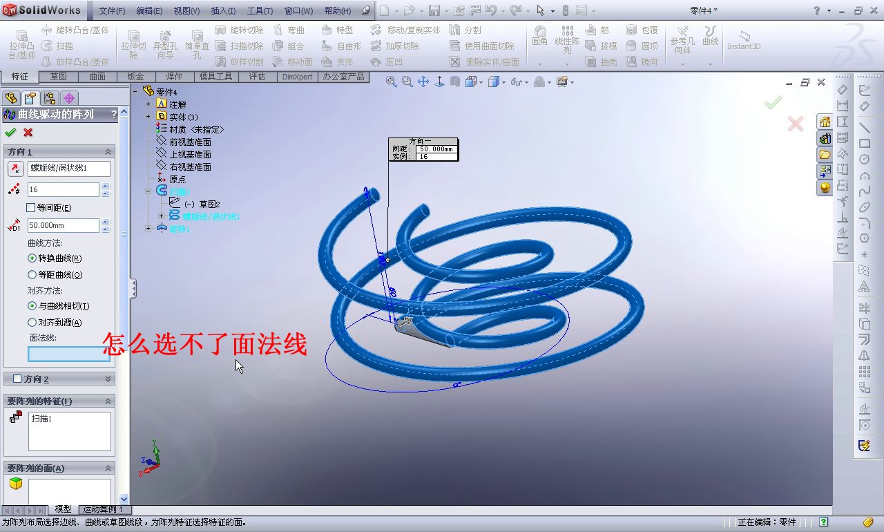

这是论坛练习区的练习题,就是做一个旋转楼梯,在用“曲线驱动的阵列”时(就是阵列一步一步的梯子)选择“面法线”线哪里都选不上。
9 I* s9 ^7 J* j7 a我没有胡整!?

横着的那一条我先前是用扫描的,但是后来改用拉伸也选不了面法线?

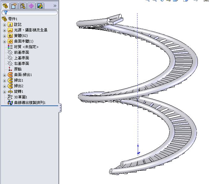

我小試了一下是這樣嗎?8 D& l( ?5 I$ Y7 T/ |+ R9 ?
step.jpg , k/ F- N7 Y5 p  r7 o6 w$ U
step.rar (477.77 KB, 下载次数: 72)

发表于 2015-5-25 16:43:34 | 显示全部楼层 来自: 中国上海
高手哇000000,用民好几个小时弄明白
