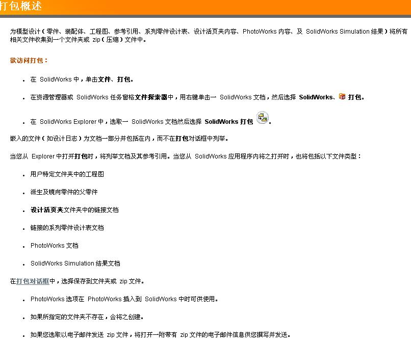

发表于 2009-1-2 08:44:41 | 显示全部楼层 来自: 中国北京
点击文件------打包-----保存就可以了
hahap + 2 应助
发表于 2009-1-2 12:26:29 | 显示全部楼层 来自: 中国河南新乡
原帖由 gongxingdong 于 2009-1-2 08:44 发表 http://www.3dportal.cn/discuz/images/common/back.gif
# S- X$ I* O5 Z2 E5 f- X+ g2 u$ r点击文件------打包-----保存就可以了
2 E; X3 Q0 E& m4 P! i1 t3 ^如下图所示:
参与人数 1三维币 +1 收起 理由
hahap + 1 补充说明。

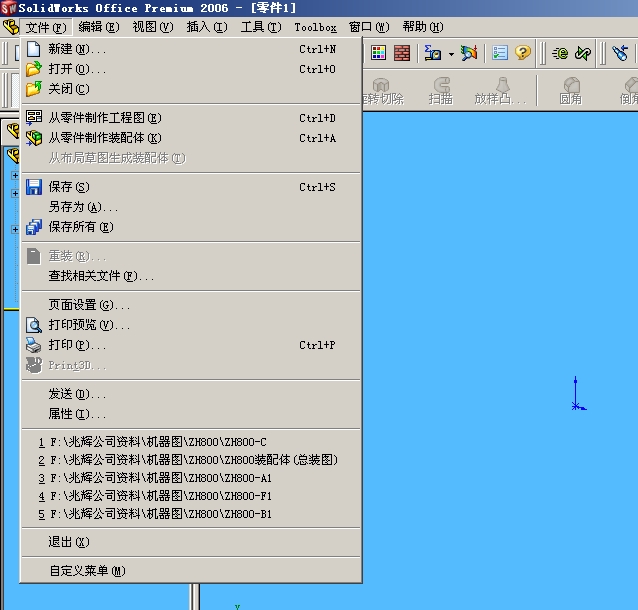

 楼主| 发表于 2009-1-2 20:56:49 | 显示全部楼层 来自: 中国湖北黄石
大哥我是2006版的,文件菜单看不到打包命令
发表于 2009-1-2 21:12:03 | 显示全部楼层 来自: 中国陕西西安
回复
好像SW2007以上的版本才有打包命令。
 楼主| 发表于 2009-1-2 21:41:52 | 显示全部楼层 来自: 中国湖北黄石
所以我很疑惑
 楼主| 发表于 2009-1-2 21:43:02 | 显示全部楼层 来自: 中国湖北黄石
我还以为我的solidorks出毛病了

发表于 2010-8-4 10:09:42 | 显示全部楼层 来自: 中国江苏苏州
5# kzh168 ' U  e* o* R5 y$ t/ R$ V( s
- F2 x9 f# I' q' Q! J点击上面的查找相关文件,然后将所有相关文件都复制到一个文件夹里就可以了) A6 P. @3 N$ R& z& u' t
& t9 t6 U5 g9 R1 ^) }) H1 M  \我没用过打包的命令,每次都是用这个方法打包的,也很简单
发表于 2010-8-10 11:57:12 | 显示全部楼层 来自: 中国辽宁沈阳
点击文件------查找相关文件---复制--保存到一个文件夹就可以了
