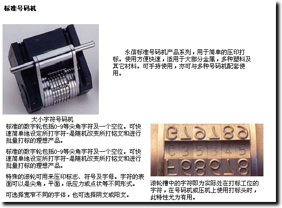

楼主可以尝试一下直接使用字模敲钢印在铭牌上
plc + 3 应助

赞同4楼的说法,以前公司零部件编号就用字模。还有号码机。 ; p& M4 |( f5 Q: ]0 |2 E1 I1 m$ C

回复 7# 虎强 的帖子
