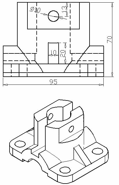

3D實體的虛線要哪裡開啟功能?
( ?9 u) M* P+ E0 |# ?. L+ @先謝了。

1、三维实体的隐藏线设置:
' |+ a6 O" C: j- a0 j' f0 S/ G2006及以前版本,用hlsettings命令设置8 r; I* Z9 A) j+ m
2007以上版本,在“视觉样式管理器”(visualstyles命令)中设置
( P4 P1 M0 y* m4 u7 S- h% v
  ~4 |& Y4 I. |& a& v$ L2、用SOLPROF命令在图纸空间中创建三维实体的轮廓,需要事先加载hidden线型7 {3 b% G" l; N' V
! Y. C# b! O2 N
3、截面三维实体或创建展平视图,可在其对话框中设置

  v6 p" C) u' D# o  T$ b* @1. 謝謝 woaishuijia 的回覆。1 w, F6 c* C+ a& Y* [& l- c1 R
2.
這個方式是可以達到需要的效果,謝謝。9 W9 ~+ v6 F) n$ ?: ^7 J, z1 L: j5 G
3. 另外我記的在2007版本有可以選擇是否要顯示被遮蓋的部分,我要問的是2008或2009版本還有這項功能嗎?

有。功能上只有增加,没有减少。
