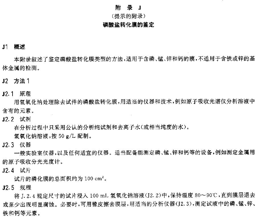

发表于 2009-1-19 13:10:59 | 显示全部楼层 来自: 中国上海
用NaOH溶液去除。
7 {6 p+ `4 [" @  {9 {' P. ^" P* d, {如GB/T 11376-1997《金属的磷酸盐转化膜》中提示。

发表于 2009-3-20 10:11:46 | 显示全部楼层 来自: 中国广东广州
呵呵,有时磷化处理不合格,那只能除掉再处理。我们一般用强碱,大概20%NaOH吧
