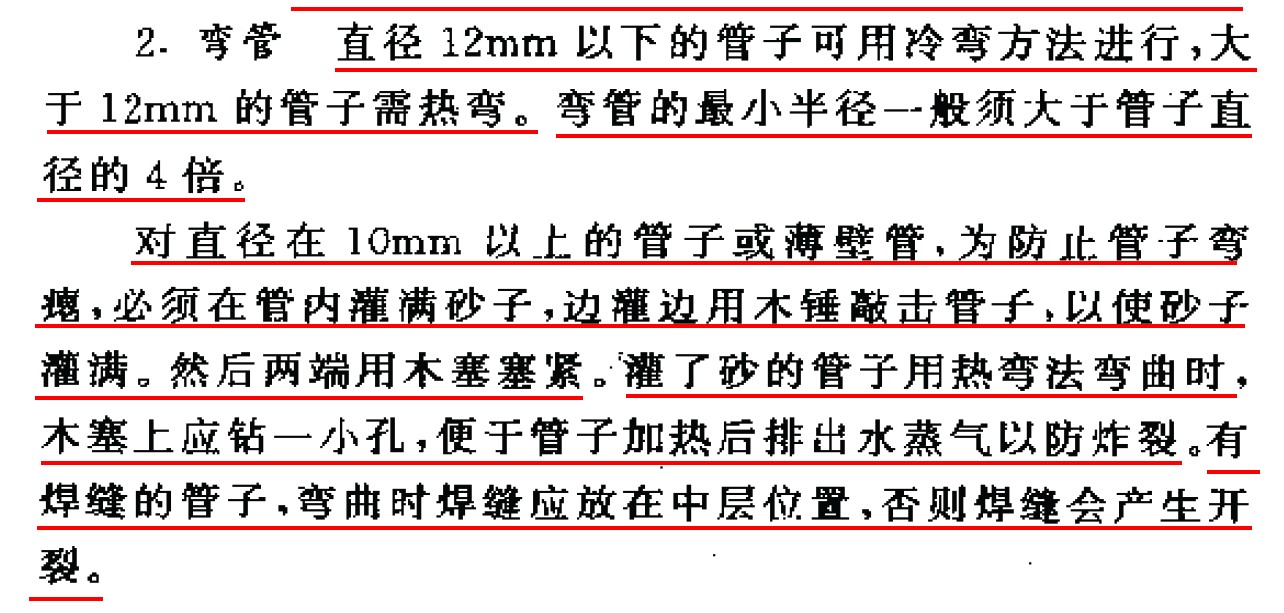

资料如截图,但现实中,2''的管子也是用弯管器直接弯的。
: [: a5 e& d. E这是怎么回事?

附件说了,对直径10mm以上和薄壁管需要灌沙,
* x9 a9 l5 l5 M, H- G$ y) H这说明灌不灌沙的直接因素是管壁厚度和管直径的比例。

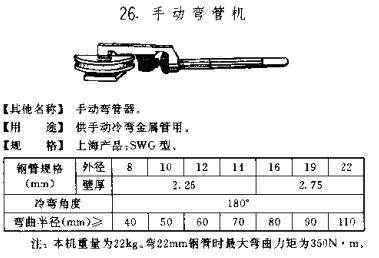

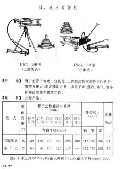

看看下面的手动弯管机和液压弯管机的规格吧,液压的可以冷弯的管子到φ50。

 楼主| 发表于 2009-1-8 21:17:50 | 显示全部楼层 来自: 中国陕西宝鸡
想起来了,弯管器,也就是楼上图中小车式的那种,是带50的弯管工具的。% a  ~# P3 G; X. ^: A2 O
我们用的就是这种。
