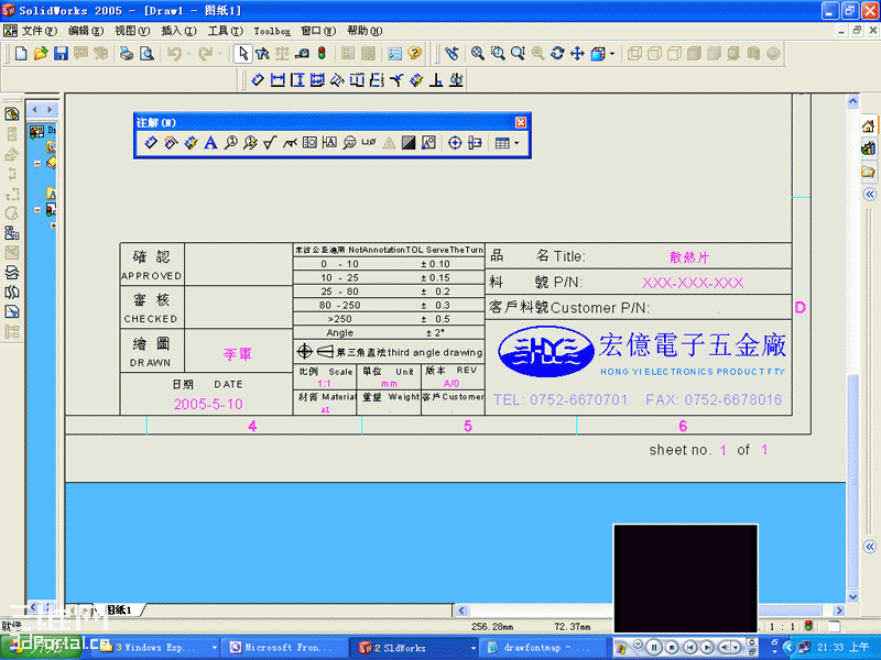

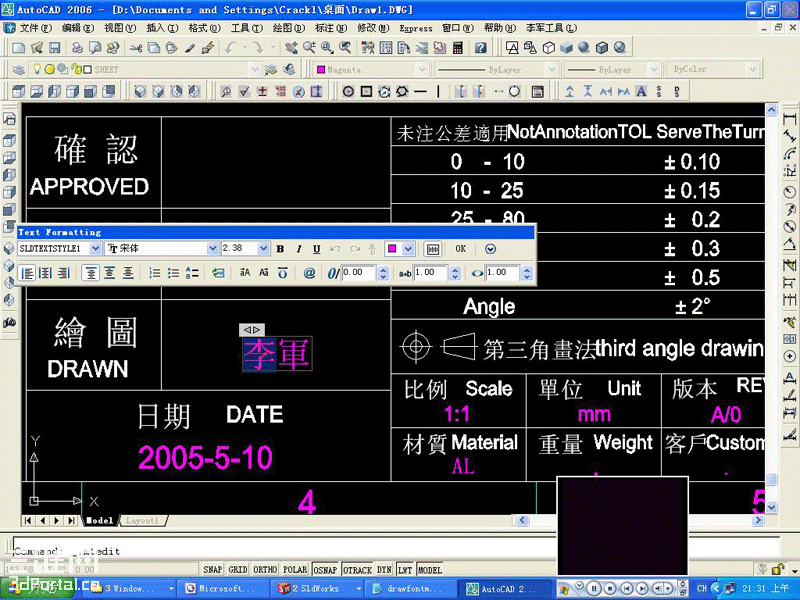

是不是就OK了呢?你自己将有中文字体的SolidWorks工程图另存为DWG格式试一下吧,用AutoCAD打开看看达到了你预期的效果没有?如果不满意,请看下一步
+ v! R5 y7 |5 K0 I% [8 d

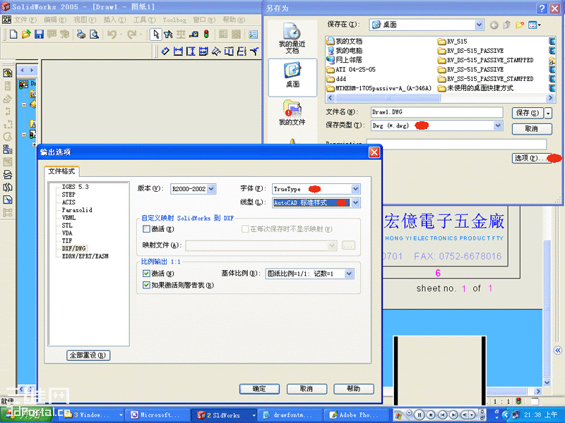

. z4 z7 Q" l2 L6 o9 |0 K3.设置DXF/DWG输出选项。
- m9 N1 N8 ~7 A在另存为DXF/DWG界面,点击选项进入DXF/DWG输出选项。设置字体为TrueType,线型为AutoCAD标准样式。
9 n1 x7 S4 b, FOK,你成功了!
; q8 o. T; X9 z' H/ S* [) O图片如下:
3 c3 Z% V6 S) v4 v. F

能使用,但轉完后字好像變大了一點, 標題欄的字超過邊線了.; r% j' B  A# W" {* `
用的是:win2000 + sw2005 d版 + AUTOCAD2004 均為繁體  $ {; _) d) u6 l
% {1 h# c4 T( o! c! v* r
有沒有朋友說一下
