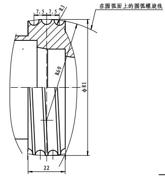

下面是一个在圆弧面上车圆弧螺纹的图纸,不知这个螺纹怎么画?谁能说出三维图的画法吗?- c6 y$ m: g% n+ L/ J5 I( Y4 W
谢谢!
在圆弧面上的圆弧螺旋线
在圆弧面上的圆弧螺旋线

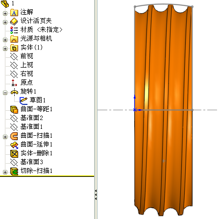

参考一下方法。SW2007附件(特征压缩)
1_sup.rar
48.62 KB, 下载次数: 41
ltq59 + 3 应助
发表于 2009-1-3 02:36:26 | 显示全部楼层 来自: 中国陕西西安
螺旋线
7 K' ~1 A1 _: h: V: {切除-扫描( ^* D, X7 j, X2 v* }  v3 C
2 _* h" `1 D3 g应该可以吧

发表于 2009-1-3 08:24:02 | 显示全部楼层 来自: 中国广东佛山
我来练习了一个! 请大虾们指点指点!
旋转练习.rar
251.75 KB, 下载次数: 11
 楼主| 发表于 2009-1-3 13:29:44 | 显示全部楼层 来自: 中国湖南娄底
請問“SW2003X”,曲面-等距1是什么?它在建模中的作用是什么?
. z( H( n8 q8 W& |不太明白建模的原理,所以有点看不懂,可以解释一下吗?
