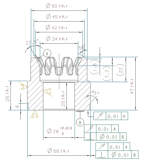

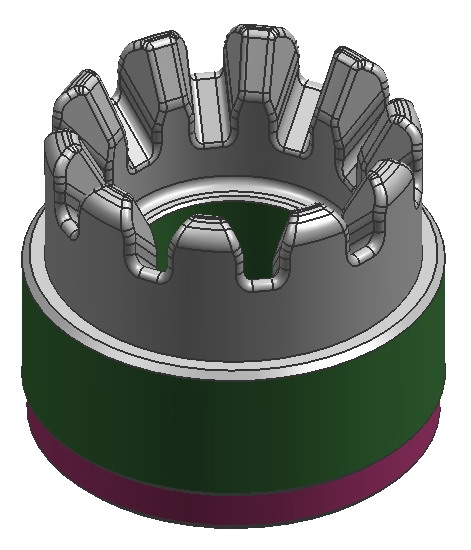

见附图的工程图(这是一个回转体),设计了6mm的夹持部分,希望夹持住这6mm在3轴加工中心铣削齿部,还要夹持这部分磨削26-6mm的外圆,请问能不能有效夹持,另外,对于这种夹持部分的设计有没有什么好的经验介绍一下呢?这部分夹持长度应该是和直径大小相关吧?

看了一下你的这个图,有问题,0.01的同轴是不对的,圆与面是不会有同轴的;# L; Q  u* v) q+ _" |% Z
就精度而言,仅靠夹紧6MM的台是根本保证不了的。

夹持部位长短,与切削力有关系。夹持6mm,如果进刀量小一点,走刀速度放慢一点,应该没问题。但效率会降低。8 p  F, e: m& Y' p# T; w* r5 D
" _2 j  E+ M7 U! z7 n( ]    但是,我认为你的工艺路线有问题,保证不了图纸要求的精度。二次装夹,不通过工装,而且卡盘是保证不了同心度,调动的精度要求。

错掉了,那个也是垂直度,我重新改一下,谢谢,有什么具体建议吗?

呵呵,讲讲你的方法吧,怎么设计工装呢?给个思路,谢谢。
, |1 `/ u0 \. p8 m" n5 R) p' H* T# @( n: a$ w: B. j: }+ s, P$ n
这个夹具的工艺路线是:热前开粗齿部(留余量)、热前粗铣内孔及外圆(留余量)+热处理+热后磨内孔、外圆、端面+热后精铣齿部(以热后磨好的内孔、外圆、端面为基准校正)

你设计了6MM的工艺夹持部位,我看是没有问题的 但你要注意的是 你的下端面是重要的设计基准 你应该利用这个端面配合6MM夹持部分,来完成装夹。  对于总长47夹持6MM来说 切削力方面没有什么问题 能够夹紧的。5 ?8 v7 O) u& [1 N+ y. r  }
当然,你也可以利用28孔和下端面来定位,用涨胎心轴夹紧也是个很好的方法。

谢谢你的意见,下端面也会考虑,因为在加工中心校正时,除了打内孔、外圆一周跳动外,还会沿着Z轴拉内孔、外圆的垂直度。
' P; z% b% f: L) `7 W7 _2 K4 p8 T/ P( l( Z: n5 |% G6 `5 d
另外,之所以设计6mm的工艺夹持部位,是因为检测用的三爪卡盘的卡爪高度只有7.5mm高,设计太长检测时就无法夹持外圆了。

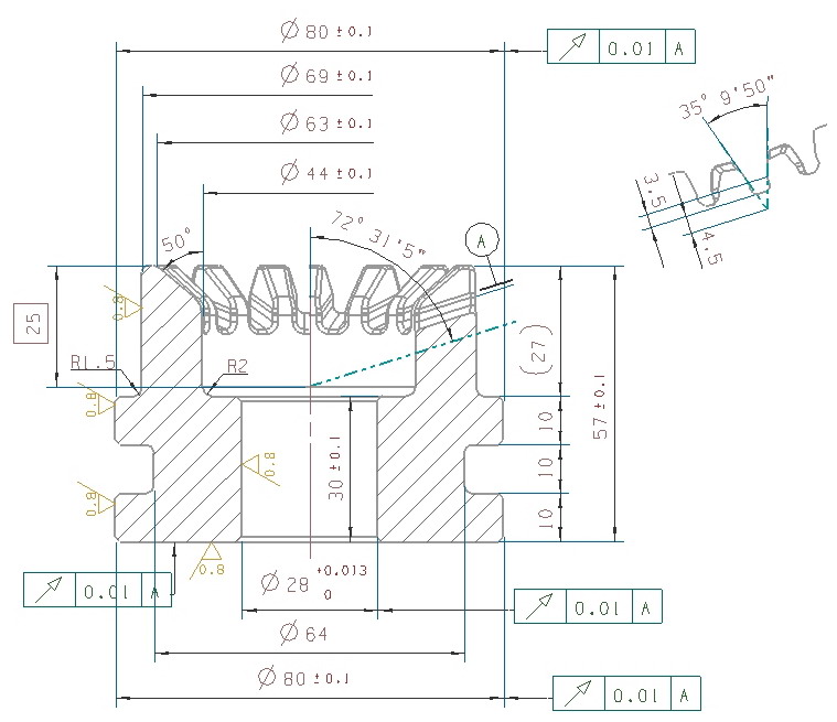

楼主两张图,根据前面第一张图,确定我的工艺路线:首先,这么小的直径,无所谓粗车后热处理,可先将内孔钻出,定好长度(留余量),再去热处理。之后:
/ q8 v5 X; R( u5 V0 B0 X3 S8 I9 c; z# T 1、夹齿端,粗车内外圆,端面-2、调头粗精车另一端-3、磨床磨出外圆、端面,4、制作芯轴,用内圆和端面定位,精铣齿部,因精加工,切削力不是很大,芯轴的螺母不需要很大,让开铣刀。
2 Z3 I; V, v9 L0 z0 G2 F* N; m   这样做,好处:
* {, G# ^1 Z& r$ c! k一、无需另外设计夹持部位,& D2 i) S/ j! ~0 l$ e2 Z2 w" r% B6 ^
二、芯轴定位只需要一次性校正芯轴即可,无需每次校正工件,可提高加工效率。至于跳动控制,取决于芯轴的加工和校调精度,可再相办法提高。/ E: V$ G8 d0 ^  q6 a4 w/ l8 S
   相对您的工艺路线:
6 P% x, A' Q$ t( y  ]) _+ [) L 一、虽然你也是磨后,靠外圆、端面定位。但是,卡盘的定位精度不会高,尤其是端面的定位,无论再好的卡盘,再好的技术,不要说0.01 的跳动,能保证0.1的跳动,就已经很好。而用芯轴,可提高定位精度。+ t5 H3 `; f# c! M6 N4 o: o
  二、不知道楼主夹持6MM外圆磨26-6的外圆是出于什么目的,为什么不可以夹持齿端,磨外圆、内圆、端面呢?

1)这是定位件,齿部肯定是不能夹持的;. U0 z1 v7 `% m8 g0 {" L2 Y7 M4 e
* R0 L2 T9 e" D! `
2)材料是GCr15,热处理硬度61~63HRC,如果热前不把齿部开粗出来,热后铣削是十分困难的,所以齿部工艺分“热前粗铣+热后精铣”是比较适当的。

楼主的图标注的有问题,跳动没有标到尺寸线上的,应该标的面上,工艺问题,跳动0.01,这个要求很高了,三爪想都别想,除非一次装夹能把所有要求位置公差的面都加工了,而且还很难,要你的床子精度很高才行,一般的数控车床没这么高的加工精度。还有就是楼主如果测量,这个A基准如何做基准啊?

第一,基准选的不对,应该是孔,可要求齿与孔同轴.第二.在加工工艺上保证外圆与孔同轴.第三.用反三爪夹紧外圆,下端面定位,就可以啦.

! I7 k  e3 F- n! g. m* t  \以A(齿部)为基准的跳动测量的确是个问题,看来我只好保证“外圆”与“内孔”之间的同轴度、各自的圆柱度,以及“外圆”、“内孔”相对于底部端面的垂直度。/ S% M1 z  R4 G& v( f

如果以“外圆”、或“内孔”为基准打齿部的跳动应该可以吧?请大家发表意见,谢谢。

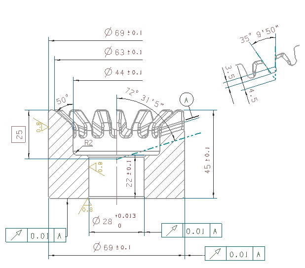

先磨中孔,然后穿芯轴双顶磨外圆和端面,相对简单点,而且设备要求也低。不考虑粗糙度,用车床精加工,先精车外圆,用弹簧夹套或着用软爪自镗一刀,夹持外圆,精车端面和精镗中孔,这样我的感觉跳动在0.03以下就很不错了。三爪重复装夹就没精度可言,必须要自车或自镗一次。楼主最好做个工艺试验,先不考虑齿轮部分,就加工外圆端面中孔,用不同办法试试,看看能不难做到跳动0.01,尤其是端面跳动。

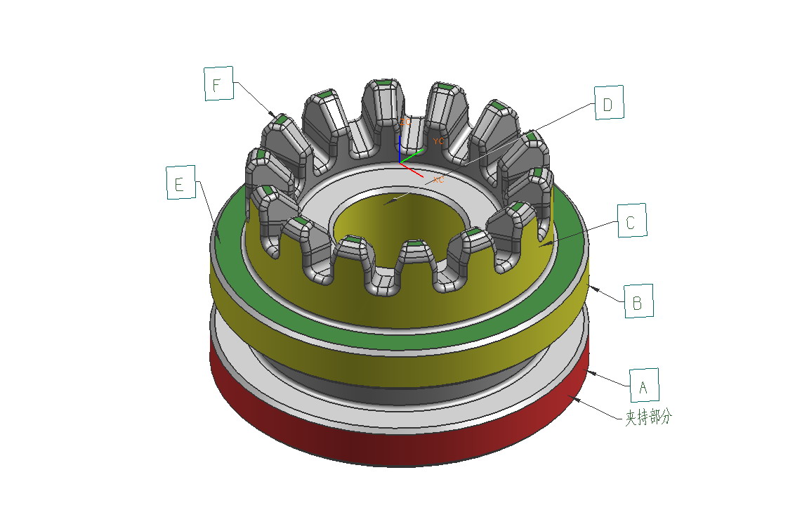

换一个问题吧:我需要夹持外圆柱面A(红色部分),在外圆磨上一次装夹磨削外圆柱面B、C,外圆柱面D,平面E、F,完成后取下来再在平面磨上以平面F定位磨底面(图中无显示),现在的问题是:在外圆磨上一次装夹磨外圆柱面B、C及平面E、F没有出现问题(相互之间的平行度、垂直度、同轴度都很好),但内孔却与外圆柱面不同心,有0.02~0.04mm的偏心,这是为什么呢?9 F( Z- M6 `/ f/ A( W

一次装夹,从加工原理上讲没什么问题,有偏心,有可能是普通外圆磨床工件头架的问题,因为普通外圆磨床的头架回转精度不是很高,加工外圆和内圆时工件受的径向力是相反的,头架轴承间隙和夹持刚性问题有可能造成这种情况的,没有经历过,只是猜测。如果要求高的话,建议用芯轴,双顶磨外圆和端面。对于一般没有高精度工件头架的外圆磨床来说,双顶和三爪,加工精度是有很大差别的。

谢谢ls的提示。使用顶尖磨外圆和端面可以,内孔磨削只能用三爪夹持。这样就可能存在偏心问题,一直没有解决好。
