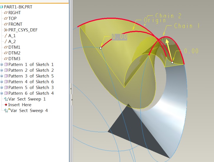

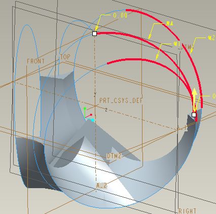

发表于 2009-1-5 00:10:03 | 显示全部楼层 来自: 中国台湾
原帖由 xfzcgzs 于 2009-1-3 09:38 发表 http://www.3dportal.cn/discuz/images/common/back.gif1 `! O0 P1 A+ Z" a! i* e
我的另一半可变扫描怎么做不出,那位帮我画一下在或帮我重画一个
0 `. G  S3 @. N2 Y3 ]
) v+ u/ A3 {3 w另一端的CURVE 應該有問題,類似的結果應像下圖
# ]  i1 f+ s1 F5 @5 K' y9 b
; ~* e, s' |. X+ p0 U: G$ L1 |[ 本帖最后由 josephy1 于 2009-1-5 13:05 编辑 ]
