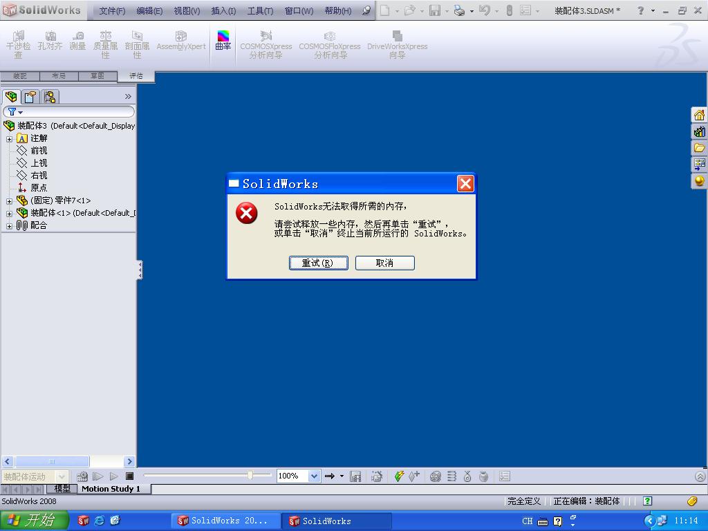

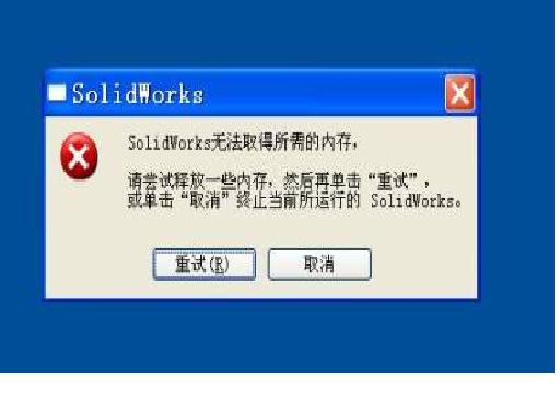

% t3 {4 u, }- ?- s) z                最近办公电脑换了台,重新安装了很多软件,可是用SW的时候老出现下面图中的提示!
' G! u4 w7 [/ ]9 [7 L% [' @               不明白怎么回事,我刚刚换电脑,双核1G的内存,256的闲卡。怎么回出现那中情况呢!我以前用的奔4 2.4的,512内存的,就是在做大一点的装配体的时候有点慢而已,也没出现过现在这种情况啊!
! H7 o$ F* Z3 E- y# d现在速度是快了很多,用起来也爽多了,就是老出现这种情况。不知道怎么了!# _+ O+ Q! b: G4 }3 s5 ]! C
8 l' S  \& F& N
还望高手指点一二,本人对电脑方面比较白痴!) B& ^8 b* r! q: g  S( X7 t

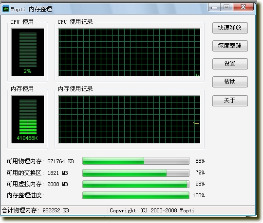

SW没遇到过这种情况,尝试一下内存整理软件,适时自动释放内存;仅参考(优化大师):

Adobe CS3现在要求都要2G以上,何况是三维软件,内存1G是不足够,最好增加到2G。

1.是你的启动项太多了,2.你可以整理一下C盘的碎片,有时新电脑装完系统其实碎片很多,也影响运行速度

这个问题的根本原因是windows自身内存的配置的问题!比方说你有1G内存,在windows默认情况下,只会给应用软件分500M内存,其余分给系统使用。如此一来大家可以想的到,如果应用软件使用的内存超过512M,那就会内存不足。这是SW可能就会出现自动关闭。这也是SW软件设计上的一个缺陷了。解决的办法就是修改系统内存配置!具体方法大家打开帮助,在索引里面输入“内存”进行检索,就可以找到SW相管的内存修改配置方法。
: W$ \3 n! ^( p
6 I7 q' r' z* e/ V4 \  t也很简单,就是修改C盘下的boot.ini文件。
( z, D& |; L5 }7 \$ R5 I8 f3 O6 E1 N1 G" T# }
1、把文件选项设置中把隐藏系统文件勾去掉,显示隐藏文件夹。(第一步就不贴图了,太基础了)5 G; s; }& G4 H0 B- X$ Q# X
2、来到C盘下,就在C盘根目录找到boot.ini1 k6 }3 c. C: S8 N9 M" w) E
3、在这样一行“multi(0)disk(0)rdisk(0)partition(1)\WINDOWS="Microsoft Windows XP Professional" /2.25GB/……”语句中的红的位置加上你需要分配    k% h) h$ v+ E; p+ p0 C
      给应用软件的内存数。原本是没用红色的字的,是我加的。2.25GB是根据我自己的情况写的,如果是4G内存朋友可以试一试,这个值系统会比较 / N5 d. l) P9 a1 ?2 B3 v2 ?% e
      快,SW也能良好运行。其他内存的就根据个人的情况写。如果值太大了系统会慢,小了SW就不太好用,根据自己情况可以多次验证。+ |, Q' k( T2 d& W& D
" R1 r' M0 \5 h! K/ d5 r其实这个内存问题在2007、2008版本是针对32位开发的,就是在出现内存不足的情况下一般不会自动退出(折磨的太狠还是会)。但是2009版是针对64位机开发,64位要求内存都在4G以上,但是windowsXP系统只能读3.2G的内存,这是32位系统的极限。也就是说,就算你插上4G的条子,XP系统也只能认识3.2G 。因此内存不出退出的不幸广泛的发生在了2009版的上面 。所以最终建议大家不要盲目上2009。
9 R$ I3 F  Z: R7 o6 [2 {' `! @8 {+ l) A/ Y/ X  p
我的电脑4G内存,在修改内存配置前一样,上总成就完蛋,最后内存配置修改,情况好转。  M0 x7 _8 V% g$ v% N2 ], n
8 O: ?/ ?4 D" m: D
