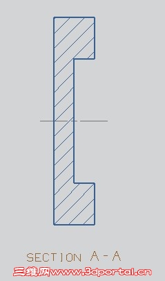

[已解决] 只用一个剖视图就能完全表达的零件,ug出工程图
发表于 2009-1-3 14:46:53 | 显示全部楼层 |阅读模式 来自: 中国广东佛山
工程图模块中,必须先选择一个视图作为父视图,然后才可以根据父视图来生成剖视图。, L! h( d; g1 X6 o9 I
但对于管类零件,只用一个剖视图就完全表达清楚的。ug中怎样做到只创建一个剖视图呢?或者说创建一个剖切的父视图?

父视图是不能删除的,删除父就没子了,你可采用将父视图隐藏,最好的办法是修改父视图的边界,这样才能保留由父视图生成的子剖视图。
发表于 2009-1-4 08:35:21 | 显示全部楼层 来自: 中国江苏苏州
不用这么麻烦!看看这个是不是楼主要想的结果!(压缩包里是视频教程) ScreenHunter_01 Jan. 04 08.44.jpg 5 e/ T2 J! Y" L- x; F. t

 楼主| 发表于 2009-1-4 09:36:40 | 显示全部楼层 来自: 中国广东佛山
原帖由 hfmgh 于 2009-1-4 08:35 发表 http://www.3dportal.cn/discuz/images/common/back.gif
. e, G1 b3 {3 x) z+ E4 Z# P0 c! V不用这么麻烦!看看这个是不是楼主要想的结果!(压缩包里是视频教程)1122037
* }, I2 u" H: m) i. ?) K4 l. P8 o4 n
  i$ l, j& n, X; X4 F. R; ]9 ]
看视频学会了,谢谢分享

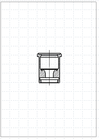

发表于 2012-5-26 14:18:56 | 显示全部楼层 来自: 中国江苏无锡

发表于 2012-5-29 16:19:48 | 显示全部楼层 来自: 中国江苏无锡
可以拖到图纸页外面去的啊!
