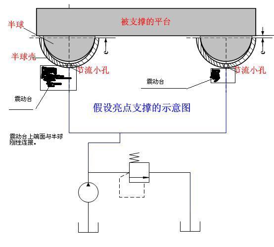

1、设计目的,通过多个半球静压腿支撑平台;/ y' D8 g5 V" v; f, _4 L# T
2、采用液压系统输出一定压力的油液,产生油膜,进而支撑半球,再通过半球偏心支撑平台,这样平台如果有平动、或者微小转动,支腿能自动调整,不会产生刚性变形;
% }% _# {& Z* C3 C7 O8 P; f3、我见过静压滑动轴承的设计资料,但没有见过这种资料,有也是通过气压支撑7 h6 {% H0 Y6 L$ O
( \0 q* L" N; c3 j$ v8 ~: h5 r
所以希望大家给出建议:" U1 J6 ^1 a. O% j
1、系统节流孔如何设计,设计几个?6 c( O( P7 B' H6 n
2、液压系统如何设计,与常规液压系统有什么区别?
5 r1 ]2 b" o& B; \3、设计时该注意什么事项?8 ~- C# v3 |  [/ i
4、设计思想,也就是基本原理是什么?
* \; \9 f8 g0 I
3 [, [4 K4 f! i0 g3 A
" B: p3 i7 k2 V7 w9 P# J9 U在此先谢谢了。

这个有点太理想化了,不容易实现的。最好不要全用球形,用一部分平面支撑的
 楼主| 发表于 2009-1-4 19:43:17 | 显示全部楼层 来自: 中国内蒙古呼和浩特
谢谢啊,我就是下面为半球,半球上与工作台接触得为平面

发表于 2009-1-10 21:57:42 | 显示全部楼层 来自: 中国湖北武汉
不是这方面的资料太少,就看你怎样用。
7 r$ L$ k$ s: j& R! `2楼已经答得太好了,年轻人,听进去吧。
, g- v" i& |0 s1 t0 B5 p7 r你的题目应该为《静压.....》难道你的半球还有旋转吗?# I1 [  \; H8 N/ _9 b

 楼主| 发表于 2009-1-11 19:13:26 | 显示全部楼层 来自: 中国内蒙古呼和浩特
谢谢您,半球旋转角度虽然不大,但稍微有一点,
发表于 2009-1-13 19:08:15 | 显示全部楼层 来自: 中国湖北武汉
楼主请解释一下你理解的动静压。
 楼主| 发表于 2009-1-14 08:40:09 | 显示全部楼层 来自: 中国内蒙古呼和浩特
我的意思,对于大型产品,靠一般的振动台激振难度非常大,比方说普通的一台振动台可以激震的产品尺寸为100*200cm,那么如果我的产品尺寸为500*6000mm,那么现有振动台就不能满足产品的尺寸要求,因此我可以通过两台或者三台振动台来激振,如假如一个大尺寸产品放在三个振动台上,也就是靠三个振动台3点支撑,3点激振,但是三台震动台难免由于激振幅度不同步(我也是大概理解一下,我对振动不太懂),因此在三个振动台的上面安装图中的半球,通过液压系统产生的油膜支撑产品或者平台,通过如果产品如果在受激过程中,发生轻微偏转,能够通过液压半求自动调整,以消除应力(我大概理解这样),所以半球起两个作用:' e1 K- Z$ j- D+ n# f1 k1 H
1.支撑(产品受激过程中)! [" o+ H/ V% |
2.产品偏转或摆动时,可以柔性调整,不致产生憋劲;0 W4 R6 p+ A  H% c' ]8 j, ]& b. h
3.振动台的频率通过油膜---半球体传到受激产品上
" X) ~( f4 L# p; ]/ G( a. P" J. Q8 A  a2 r/ p" F4 z* h6 z; C
基本就是这样,大家看看( W% A, d9 c, C
7 q8 R( u2 ]) N! N6 K7 P1.属于静压还是动压,还是动静压呢?
9 C# e4 i) m  [2 l# g- u2.系统能否实现?(国外好象已经有产品)
+ [, _; D2 `1 q) y  n! ^3.如果能实现,那么液压系统如何实现,半球节流孔如何设计和布局?  I( H. T& T! E, d$ g8 y9 A
4.液压系统供油给半球,那对于半球,其进油口和回油口如何设计和布局?
/ F. n# {) R' x$ d" E; d# \
. ]. T0 C  T# a2 G0 Y谢谢大家.
 楼主| 发表于 2009-1-14 08:42:01 | 显示全部楼层 来自: 中国内蒙古呼和浩特
图中被支撑的平台可以理解为受激产品

发表于 2009-1-14 19:19:54 | 显示全部楼层 来自: 中国湖北武汉
静压有一个特性就是减少震动,特别是反馈截流系统。
3 e  P: ^; E' f. k3 s2 ]. i如果你有电子理论基础知识,就不会有如此想法。信号叠加......
