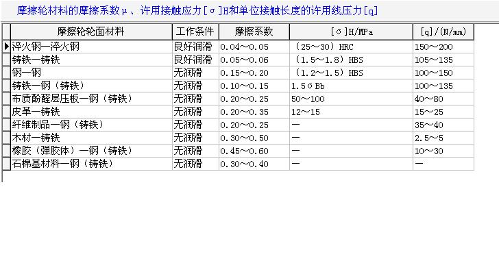

工作中遇到一个问题,是一个载重小车,总重10T,重量均匀分布,有4个钢轮,轮径300mm,在轻轨上行走,速度1.5m/min,想求一下启动扭矩,不知道该用那个公式,摩擦因数该取哪一个,求助高手回答。谢谢!
发表于 2009-1-3 20:35:48 | 显示全部楼层 来自: 中国江苏常州
摩擦系数参照下图
userkypdy + 2 积极交流
 楼主| 发表于 2009-1-3 20:46:54 | 显示全部楼层 来自: 中国
请问,启动时的摩擦系数是这个吗

发表于 2009-1-4 08:38:23 | 显示全部楼层 来自: 中国上海
克服了四个钢轮轴心轴承 静摩擦力 的力就是钢轮转动的力矩
userkypdy + 2 积极交流
发表于 2009-1-4 09:34:30 | 显示全部楼层 来自: 中国山西太原
计算步骤:
, }( N, Y5 Z7 U  p1  作用在4个轮缘上总的切向力F分两部分:一个是产生加速度a的力F1,另一个是克服摩擦力的力F2 ,即F=F1+F2。. B# ^+ g- E( H: Q: u# G  }
2  产生加速度a的力F1,这里还给出启动时间 t,即使速度从零加速到1.5 m / min = 0.025 m / s所用的时间 t ,这样才可以算出加速度a, a=Vt / t  ( Vt=0.025 m / s )    进而算出  F1=ma  (m为总质量)。
. z) ]& N8 v7 G3  克服摩擦力的力F2 ,F2= f N    式中:N为正压力(已知),f 为滚动摩擦系数,钢轮对钢轨 f =0.05
, ~( S, o( j! ^: ~4 I1 t* c4  计算启动转矩T ,T=Fd/2   ,式中d 为轮直径。
userkypdy + 2 积极交流
