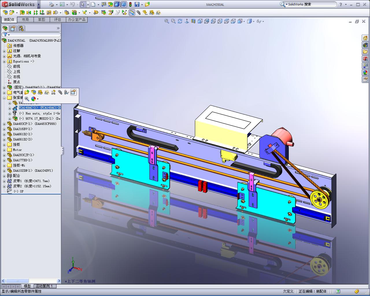

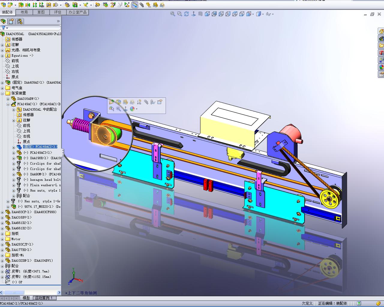

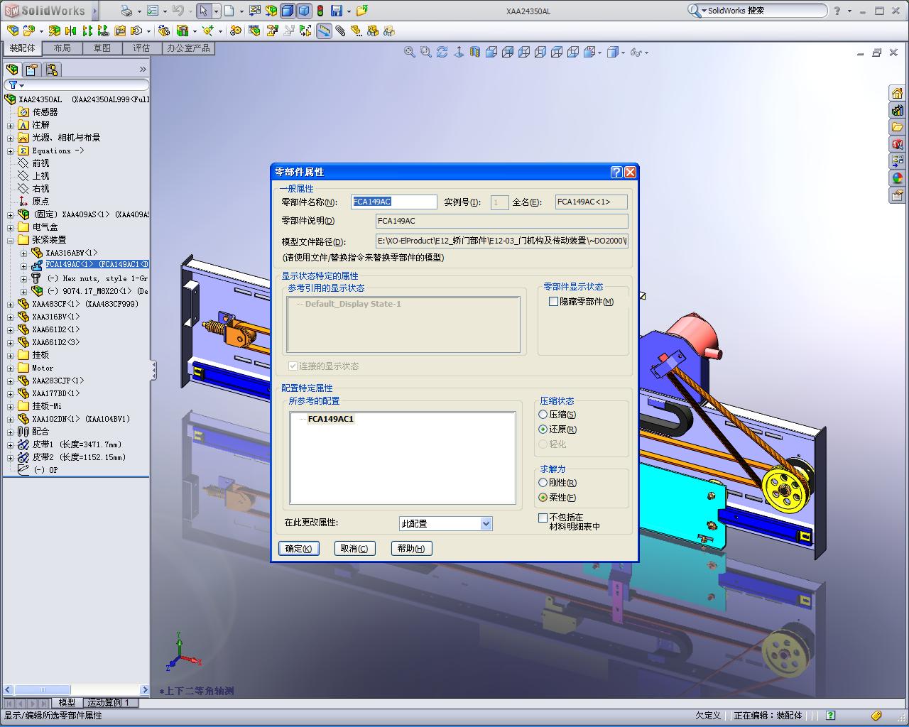

发表于 2009-1-4 12:02:34 | 显示全部楼层 来自: 中国辽宁营口
发表于 2009-1-4 14:00:01 | 显示全部楼层 来自: 韩国
temp02.JPG % P' d) |- N  J- u- h6 d
temp03.JPG # L( Z. q0 i4 m  R
发表于 2009-1-4 14:02:10 | 显示全部楼层 来自: 韩国
楼主,零件有刚性和柔性的区别吗?貌似只有子装配体才存在。
