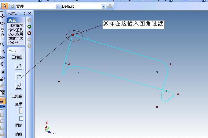

怎样在三D曲线的起点处插入圆角过渡?
" T$ m7 ]# [9 j8 Y 111.jpg 5 R6 F3 E5 A. i& W0 u' b
下面是这个曲线的原文件: 基础篇之五-3.rar (109.05 KB, 下载次数: 8)
发表于 2009-1-4 09:30:24 | 显示全部楼层 来自: 中国安徽芜湖
点击圆角过度工具,到主界面中光标为小十字形,点击你图中圈内的锐角顶点,然后向内角方向拖动鼠标,看到适合的圆角后点击左键即可。

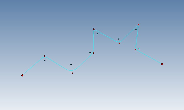

求助
我用三维球绘制空间三维曲线,但转折点处需要不同的R过渡,我选择三位曲线的插入过渡,没有反应,不知应该如何处理,请高手们指点,在此感谢!附原图如下:
8 ?3 z5 r% t  J' ~6 A$ }; ?7 L9 \ 三围空间曲线.rar (12.83 KB, 下载次数: 6)
发表于 2009-1-4 14:54:18 | 显示全部楼层 来自: 中国浙江宁波
插入圆角过度时拾取两条三维线就可以了。
发表于 2009-1-4 16:49:42 | 显示全部楼层 来自: 中国贵州安顺
回冬虫下草老师
冬虫下草老师你好!你说的方法我用过,我的意思是用三维球画空间直线,不间断,空间三个方向都有,这样的圆角过渡,我操作就过渡不了,我的源文件也发上去了,请你帮看一看。谢谢了。
发表于 2009-1-4 17:04:57 | 显示全部楼层 来自: 中国浙江宁波
回复 5# ymqiche 的帖子
你的源文件我看了,而且都可以添加过渡角。
发表于 2009-1-4 17:21:35 | 显示全部楼层 来自: 中国贵州安顺
回冬虫下草老师
谢谢冬虫下草老师,但我的就不行,不用三维球,单独话两根三维线,过渡没问题,向我发的源文件,怎么都过渡不了,前段时间我用的是2008R2.01版的,现在用的是2008R3版的,我以为能够解决,但是还是如此,不知原因出在那。
发表于 2009-1-4 17:29:40 | 显示全部楼层 来自: 中国浙江宁波
回复 7# ymqiche 的帖子
将你的r3卸掉,删掉C:\Documents and Settings\Default User\Application Data\IronCAD\IRONCAD老版配置文件,从新安装试试。
发表于 2009-1-4 17:31:13 | 显示全部楼层 来自: 中国贵州安顺
回冬虫下草老师
谢谢冬虫下草老师,原因我找到了,要点取生成光滑连接曲线,真是非常感谢,因为有了论谈,我才可以说说自己不会或弄不明白的地方,才有机会向高人请教,非常感谢,总算弄明白了困惑我近半个月的问题。
发表于 2009-1-4 19:01:22 | 显示全部楼层 来自: 中国贵州安顺
已解决
谢谢冬虫下草老师,原因我找到了,要点取生成光滑连接曲线,真是非常感谢,因为有了论谈,我才可以说说自己不会或弄不明白的地方,才有机会向高人请教,非常感谢,总算弄明白了困惑我近半个月的问题。以后有问题经常会向你请教的。

 楼主| 发表于 2009-1-5 13:18:22 | 显示全部楼层 来自: 中国山东淄博
回复 4# dongchongxiacao 的帖子
多谢虫草老师!下面有我的原文件,你可以试试,这个点是不能插入的。因为其它点我是按你说的方法做的,但这个点不能,原因在于它是曲线的起点。
