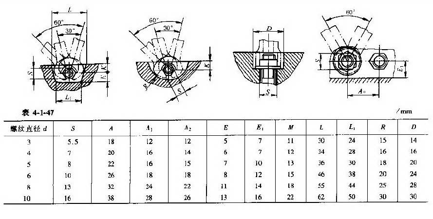

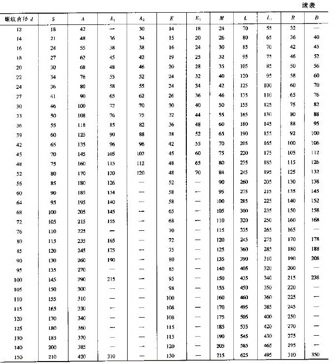

不知道你要资料的深度。一般套筒这边使用手册上的就可以了,气动一边按气动头设计即可。贴个表格给你参考。

发表于 2009-1-7 13:15:19 | 显示全部楼层 来自: 中国河北石家庄
原帖由 yacht00001 于 2009-1-4 21:51 发表 http://www.3dportal.cn/discuz/images/common/back.gif# o) X2 R% @9 }# ]2 p6 q7 e
二楼的大哥,我想知道的是扳手的总体尺寸,长宽高。比如有些螺栓螺母在角落里,虽然能满足扳手头部尺寸要求,但是如果空间太小,扳手伸不进去。
' L, l5 u' m7 y1 k. b/ k  P8 X风动扳手头应该是一个行业标准配件,个人印象各厂家的外形尺寸区别不大,重型机械行业偏大一些,但是与风动工具连接的方孔尺寸可不一定,有的能通用有的可不好说。在风动工具的选择时,更应当关注的是风动工具自身尺寸,同样扭矩的风扳手,长度上的差异很大,风动扳手头可放在螺帽上而风动工具放不上去,这种事情太多了。. e7 c8 d5 Z7 e0 ]

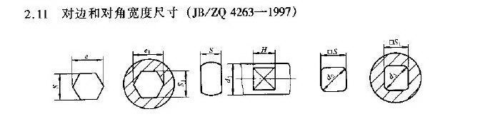

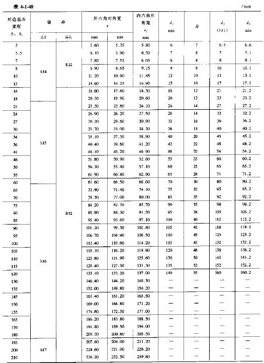

发表于 2009-1-10 23:06:54 | 显示全部楼层 来自: 中国浙江杭州
二楼的朋友,好详细的资料,受教了,怎么不贴个标准出来啊
