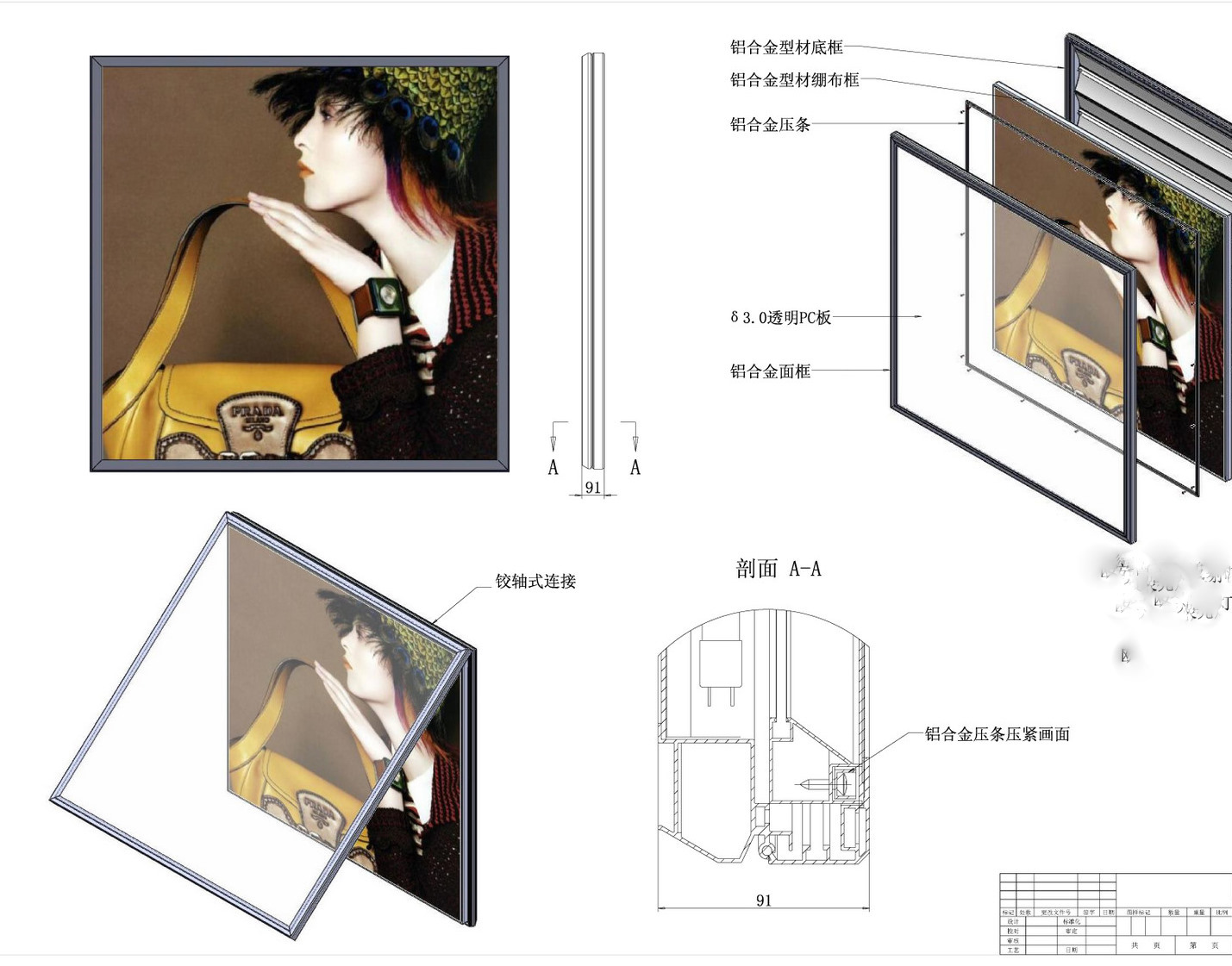

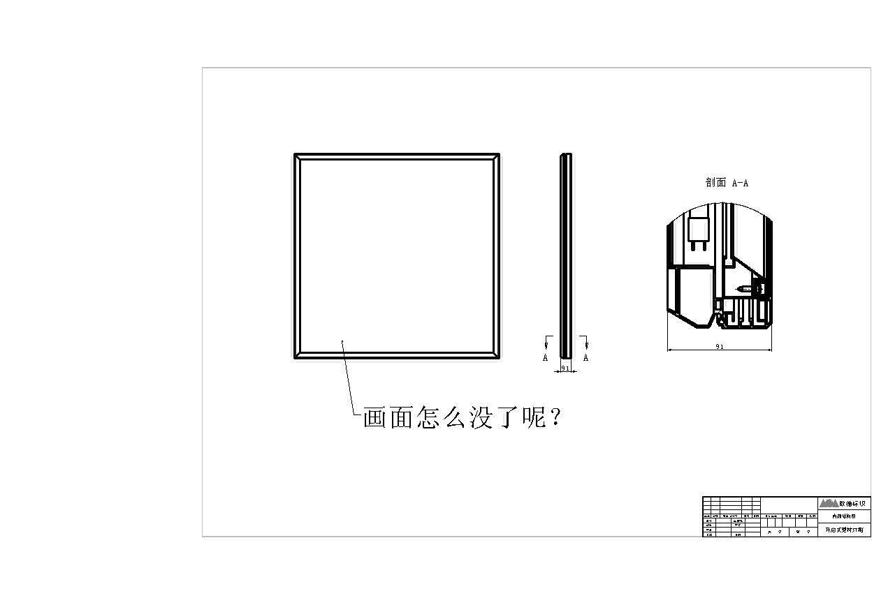

1-1.jpg 2.jpg 为什么在零件中插入的草图图片在工程图中无法显示?8 G- D2 ?1 W) d9 x

贴图和人穿衣服一样,SW只有在存在拉伸或去除材料后,转成工程图时才显示出来,你贴的画就象人穿衣服一样,没有真正意义上的材料变化当然不可能显示

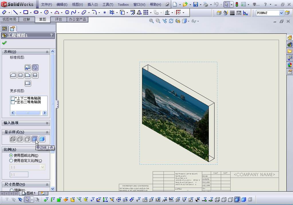

发表于 2016-10-12 10:26:29 | 显示全部楼层 来自: 中国辽宁本溪
一样求解
发表于 2016-10-13 22:00:52 | 显示全部楼层 来自: 中国广东广州
你显示模式要选择图像模式
