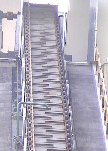

[已解决] 这种输送链条国内有否生产
发表于 2009-1-4 09:07:13 | 显示全部楼层 |阅读模式 来自: 中国浙江杭州

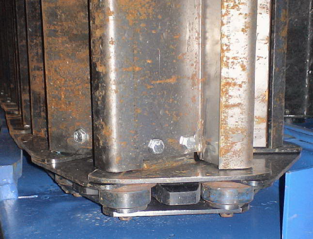

如图,链板(每节)内侧全为大一点,而不带附件的链板为标准的输送链板;这个是美国产品上的构件,希望知道的分享一下;注意是定型产品,需要另外定制就算了 :handshake
 楼主| 发表于 2009-1-4 09:09:43 | 显示全部楼层 来自: 中国浙江杭州
滚子是带边滚子,而附件是斜焊在内链板上(是内外链接的内链板)
发表于 2009-1-4 17:15:51 | 显示全部楼层 来自: 中国福建厦门
我看估计要定做了
) w0 c) d5 m1 M6 I9 v国标里面没有这种产品吧+ w( b0 I2 r: C# }# h9 l& {4 `
不属于A型链条) x* ?* D  H2 ?2 h8 d
也不属于B型链条$ _! F. |2 _" V& G& ?2 Q
印象中没有这种 机械设计手册里没有

国标里肯定没有,这是加拿大一家公司专门为一家美国公司设计的,都是美制的标准,节距大概127左右

这是链板输送机或链斗输送机链条,包括内外链板、滚轮、销轴、鳞板等,国内各省都有生产。我们这里也生产多种规格。用链板机和链斗机的牵引、输送。
0 u' F% O; E! f0 f  a7 W4 `这种链板机可以水平输送,也可倾斜输送物料,还可输送温度较高物料,如带式输送机不能输送的物料。这种链板制作并不困难,都是一般精度,测绘出图来可自行加工,也可外委加工。& s: F: I  L9 U7 u# [! R
