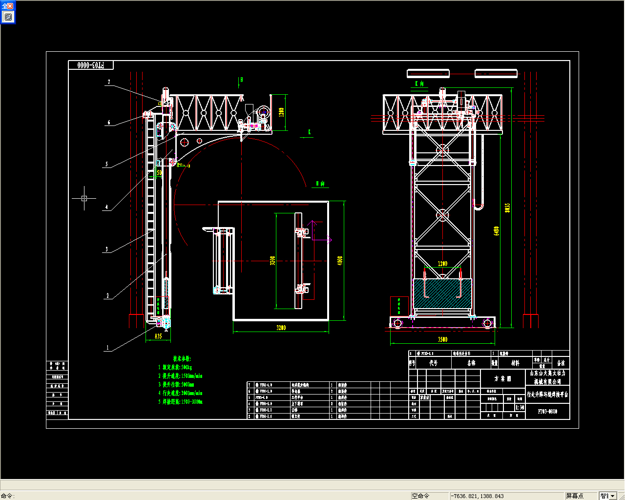

发表于 2009-2-2 09:39:41 | 显示全部楼层 来自: 中国山东济南
你好!
9 E6 j6 p+ c) ~5 M8 ^. z* L9 C  看了你们的方案,请问你们设计的方案,为什么不用操作机而使用焊接平台,组队滚轮架是不是后端的液压滚轮架升降,从而控制工件的倾斜?但如果这样的话,请面的止挡还有角度变化吗
参与人数 1三维币 +1 收起 理由
武昌鱼 + 1 讨论
 楼主| 发表于 2009-2-2 10:02:13 | 显示全部楼层 来自: 中国山东济南
多工位平台可以方便人员对外环缝和纵缝的观察、系统的维护。同时也方便系统多个组合形成流水线。组队滚轮架后端的液压滚轮架为可调式,这样保证塔筒焊接时的水平位置。
