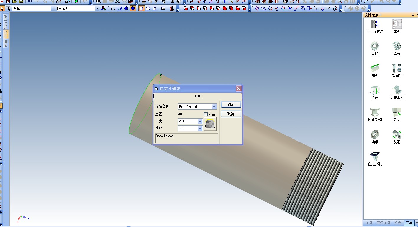

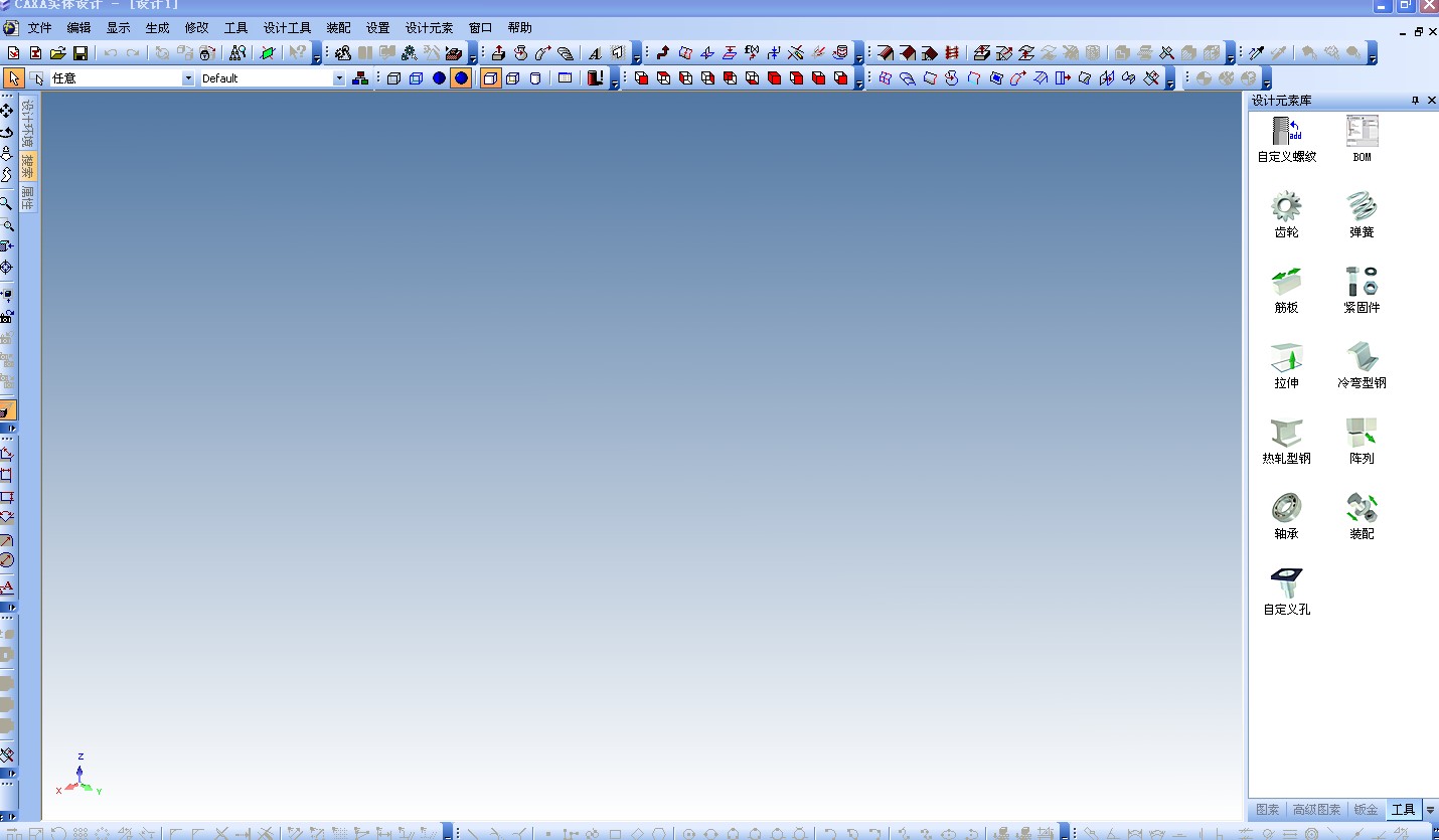

[分享] CAXA实体设计2008R3自定义螺纹
发表于 2009-1-4 13:15:29 | 显示全部楼层 |阅读模式 来自: 中国河北唐山
将此文件释放后替换安装盘下CAXASolid--Catalogs--工具,即可使用自定义螺纹

发表于 2009-1-5 18:19:31 | 显示全部楼层 来自: 中国上海
不好用,根本没有反应,不知楼主试过没有
 楼主| 发表于 2009-1-5 18:49:20 | 显示全部楼层 来自: 中国河北唐山
本人已经试过请看附图右上角
发表于 2009-1-5 18:52:39 | 显示全部楼层 来自: 中国上海
这个模块是出来了,但是实际操作没有反应,楼主试过吗?

发表于 2009-1-6 08:56:10 | 显示全部楼层 来自: 中国天津
这个“自定义螺纹”的实际意义并不大,生成的螺纹只不过是贴图而已,我想这就是08版放弃的原因,因为08版可以生成真实的螺纹。
发表于 2009-1-6 09:50:27 | 显示全部楼层 来自: 中国安徽芜湖
11楼的见解是正确的,从08版开始caxa支持真实螺纹,而且真实螺纹支持任意规格,操作也很便利(不比原来的自定义螺纹操作步骤多)。因而取消自定义螺纹的举措是正确的,软件的使用有一个习惯的问题,少了一个原来自己用惯了的工具可能有些不习惯,不过我认为,原先的自定义螺纹是一个贴图,在生成的工程图中螺纹是一个光杆(光孔),稍不留意在加工时会将螺杆(螺孔)加工成光杆(光孔),所以我建议还是放弃自定义螺纹工具为好。

发表于 2010-7-21 00:40:37 | 显示全部楼层 来自: 中国广东广州
2007覆盖安装2008会带“自定义螺纹”功能。无原有文件夹新建文件夹安装确实会没有“自定义螺纹”功能,而且确实拉下来没有用处。没有反应。. v7 W! W0 v" j7 h" }1 D6 i
自己弄个螺钉的螺纹复制贴图算啦。
发表于 2010-7-21 08:20:03 | 显示全部楼层 来自: 中国安徽芜湖
如果一些同行们用惯了自定义螺纹功能,那么在CAXA2009R3版实体软件中CAXA已经将其恢复了。不过,这个功能在新版中没有放在“工具”选项中,而是放在了“工程标注---螺纹修饰”选项中。CAXA2009R3版实体软件比2008实体软件有了不少的改进,尤其在运行速度和设计树的管理上,建议大家还是使用CAXA2009R3版实体软件。不过我依然建议同行在作图时不要使用自定义螺纹功能,原因如13楼所述。
