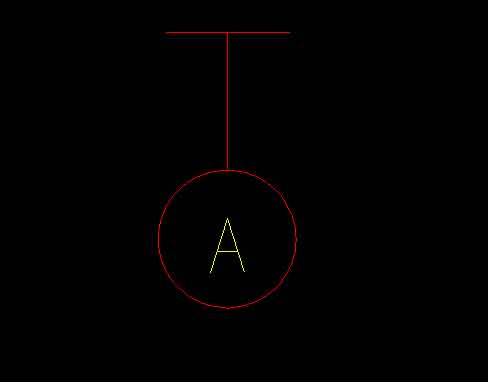

发表于 2009-1-4 13:39:21 | 显示全部楼层 |阅读模式 来自: 中国广东佛山
ug用什么命令来标基准符号啊?
2 h" Q8 ?5 \9 U. K! g( A 无标题-1.jpg * V6 h/ o* Z7 g( K. ]3 O- Z! n" y9 k

发表于 2009-1-4 14:00:10 | 显示全部楼层 来自: 中国江苏南京
我做的好像是方行的!
发表于 2009-1-4 16:41:35 | 显示全部楼层 来自: 中国湖北武汉
我是分开标注的!字母是一个,外面的是一个,在自定义符号里面有!
发表于 2009-1-5 08:27:34 | 显示全部楼层 来自: 中国江苏苏州
我这里正好有个视频教程,发上来一起分享一下!

 楼主| 发表于 2009-1-7 11:14:41 | 显示全部楼层 来自: 中国广东佛山
原帖由 hfmgh 于 2009-1-5 08:27 发表 http://www.3dportal.cn/discuz/images/common/back.gif) Q( K2 B- I( c: V+ Z( r
! o" w' Q/ c4 W, S; J2 i7 C
# F" {# A4 Z  n- A! S9 A做出来了,虽然没有二维cad软件方便,不过幸好基准符号一般不会超过3个,制图速度影响不大,谢谢分享。

发表于 2012-12-17 13:18:53 | 显示全部楼层 来自: 中国重庆
我做出来是圆形,想改为方形?不知如何更改、
