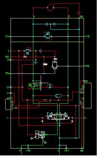

[求助] 目前在设计一个马达的控制阀组,请各位提点意见
发表于 2009-1-4 14:07:37 | 显示全部楼层 |阅读模式 来自: 中国上海
流量300L/min,压力32MPA(使用压力在25MPA)
1.pdf
34.67 KB, 下载次数: 18

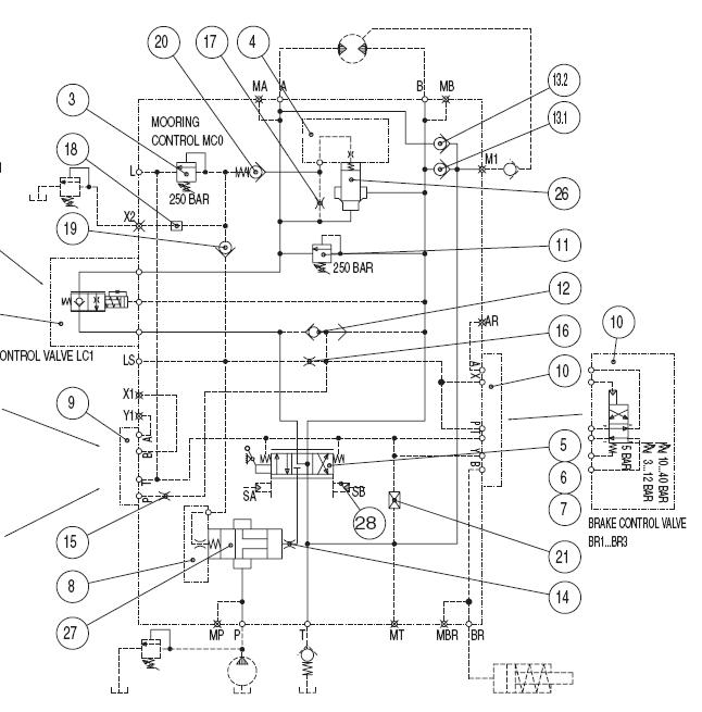

发表于 2009-1-4 22:20:50 | 显示全部楼层 来自: 中国江苏常州
呵呵,你这个应该是船舶上的恒张力绞车的阀块图吧.: [/ {- `. M9 ?
发个图给你参考下.
发表于 2009-1-4 22:29:44 | 显示全部楼层 来自: 中国河北石家庄
 楼主| 发表于 2009-1-4 22:48:04 | 显示全部楼层 来自: 中国上海
感觉这个压力补偿的流量调节比较麻烦,我准备在梭阀和补偿之间加一个直动溢流阀,这样就可以设定手动阀前后的压力差了,这样同一开度时候流量就可以调节了。令我准备买国产的二通减压插装阀插件自己做盖板不知道可行否,上面那个恒张力控制的插装阀买现成的应该就可以了,不知道国产的哪家性价比比较好。请朋友们推荐几家。
发表于 2009-1-5 11:30:39 | 显示全部楼层 来自: 中国辽宁本溪
没能理解楼主在楼上所讲。
2 @2 W, y4 P+ x控制盖板上带直动溢流阀以调整补偿压差的减压单元华德就生产的。
  d" q5 c# e# k“感觉这个压力补偿的流量调节比较麻烦”是指用以产生控制压差的阻尼调节麻烦吗?
 楼主| 发表于 2009-1-5 14:28:46 | 显示全部楼层 来自: 中国上海
是指用以产生控制压差的阻尼调节麻烦
发表于 2009-1-7 12:45:08 | 显示全部楼层 来自: 中国辽宁本溪
想了解一下恒张力控制的原理。1 ]: X* `/ x" s0 y) Q: a1 g5 A
您准备用什么样的插装阀?% t3 H2 p5 L% [- \& H9 H) K
楼主能否介绍一下?
# W3 t$ \9 f! _5 M; M谢谢!
发表于 2009-1-7 20:40:13 | 显示全部楼层 来自: 中国上海
这个阀有国产的么?我也在用这个阀。应该是没有国产的。这个阀主要就是那个大流量的比例阀不好找。也很贵。大家有没有什么好的推荐?8 g$ d9 I; o+ y& \8 |8 c
  ^: n% }: I& J, j  [6 F! M  d5 a0 F0 s
[ 本帖最后由 xiaochong2000 于 2009-1-7 20:47 编辑 ]
发表于 2009-1-7 20:55:46 | 显示全部楼层 来自: 中国上海
还有一点那个件11的溢流阀可以考虑做成多级调压,做恒张力可以节能不少。
