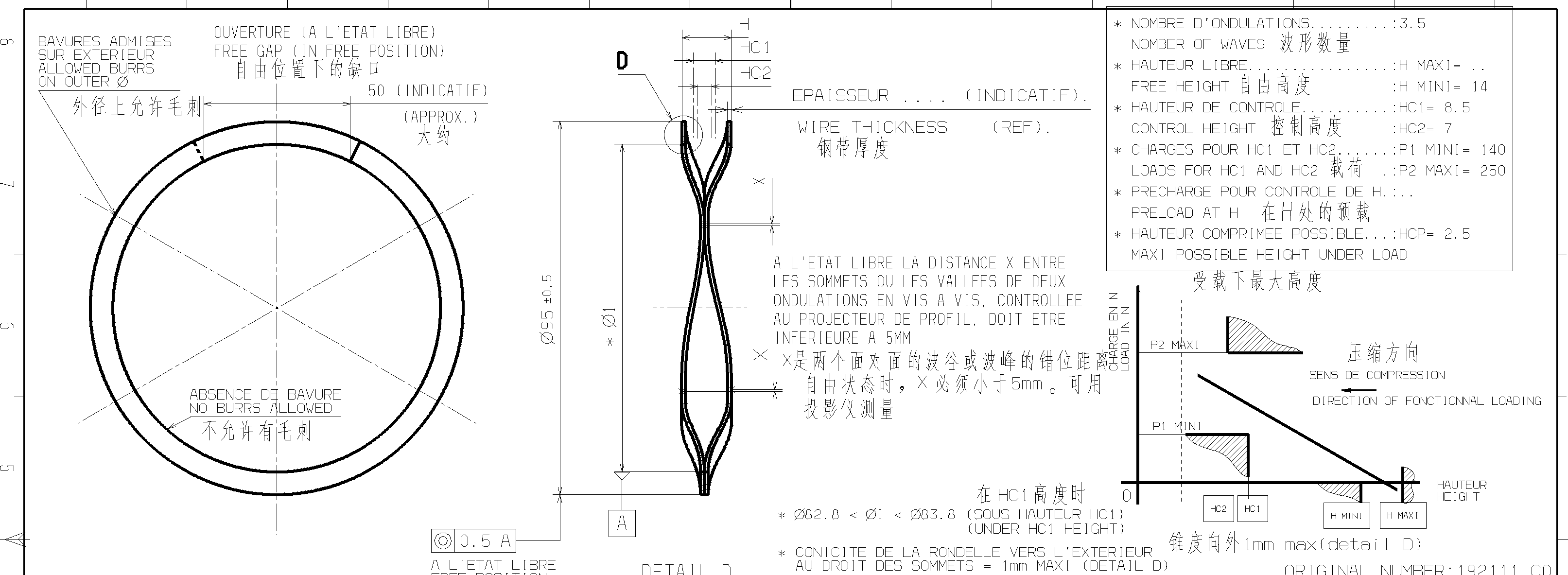

把如图所示的弹簧内径扩大至86,需要多大的力??材料为优质碳素机构刚

 楼主| 发表于 2009-1-6 08:36:33 | 显示全部楼层 来自: 中国江苏南京
点击可以放大的
发表于 2009-1-6 09:18:51 | 显示全部楼层 来自: 中国山西太原
1  楼给出的条件不充分,首先是什么材料,应该用弹簧钢,说明中写优质碳素机构刚(结构钢)太笼统,这种钢从低碳钢到高碳钢都有,究竟用的是什么材料。
+ y. |* W- u6 c' }8 O2 t2  图中尺寸不全,板厚是多少,图中无数字,弹簧内径由多大拉到86?6 u8 o/ h( l; p  z
应发一张原图上来,说明写清楚。

 楼主| 发表于 2009-1-6 10:38:41 | 显示全部楼层 来自: 中国江苏南京
回复 5# gaoyns 的帖子
谢谢你的热心帮助 ( r" F+ P. [) i' c6 Q, H- Z. v
对于你说的问题  我一一回答
0 X/ t! X" R0 X9 d' Z2 t材料是 XC68    内径自由状态大约82    需要扩大到86
; a( j4 F7 H/ K7 z( Z  I3 H材料力学学的太差了  还请教给位给个过程 ~
发表于 2009-1-7 08:57:11 | 显示全部楼层 来自: 中国陕西西安
你的条件好像给的不太够啊!
 楼主| 发表于 2009-1-9 11:25:11 | 显示全部楼层 来自: 中国江苏南京
弹簧 厚0.8  宽5.8

发表于 2009-1-23 12:00:11 | 显示全部楼层 来自: 中国四川成都
从LZ资料看,不应该是从内孔用张力扩大,那样是难以想象的;
8 W6 l& g3 F% k4 n看来是通过将簧片压扁从而让其圆周弹性变长从而自动增大内孔,
6 p. r! c' p6 @4 J7 i( E; Q弹片波形不清楚,是否假定为正弦波。如果弹片端部不滑动(这似乎不对头),那将两种状态下零件的长度相等作为几何条件计算出内径为86时,簧片的高度,再由图中受力曲线用参数表算出需施加的压力。不过图样中尺寸公差和力的公差有点那个了。波形及长度计算也较不确定。加上实际与这种等长假设有多少差别都不好说,也许可以试试这种思路吧,可以的话当然材料及厚度都不用知道的(我很奇怪就算知道了楼上的又怎么算出力呢)

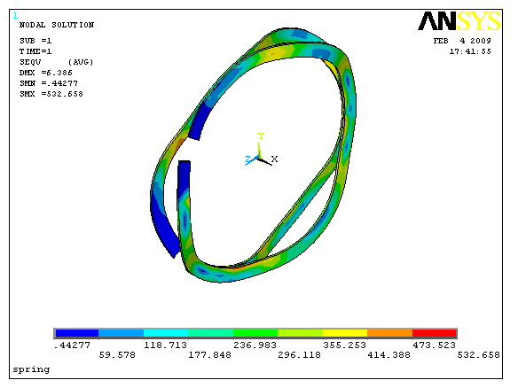

发表于 2009-2-4 21:31:39 | 显示全部楼层 来自: 中国上海
因为从图上看不出弹簧片的波形曲线,算得不一定准,供LZ参考。& c" t( v4 Q( l9 K! O: {- x
计算结果是撑开弹簧的径向力不小于122N。 2 h* {" ?* j* c$ ]
1. 因缺少XC68钢的资料,计算用的是国产70钢,EX=2.06E11Pa,PRXY=0.304。 2. 自然状态弹簧内径取尺寸变动范围的中值83.3mm,撑开后内径86mm。1 P( G9 t/ l, w. q
弹力计算.rar
53.97 KB, 下载次数: 6
asdolmlm + 2 鼓励参与
