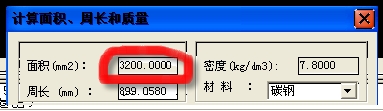

看到网上有人在用计算器,想知道哪里找,是不是软件版本问题?

& a9 m" v# w$ i. h, P清华天河就有这个功能! 像现在PCCAD2007/2008
发表于 2009-1-12 15:14:12 | 显示全部楼层 来自: 中国北京
其实用pe命令将图做成一个整体的线,再用list命令查到面积,就很容易算出重量了。另外下个插件也可以直接算啦。
