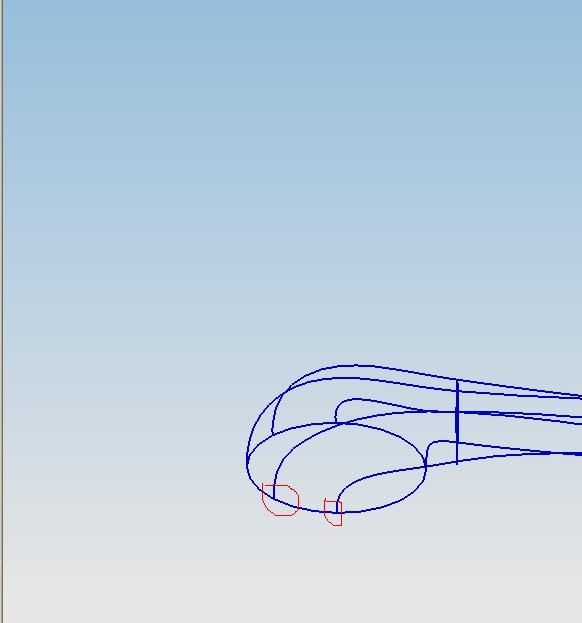

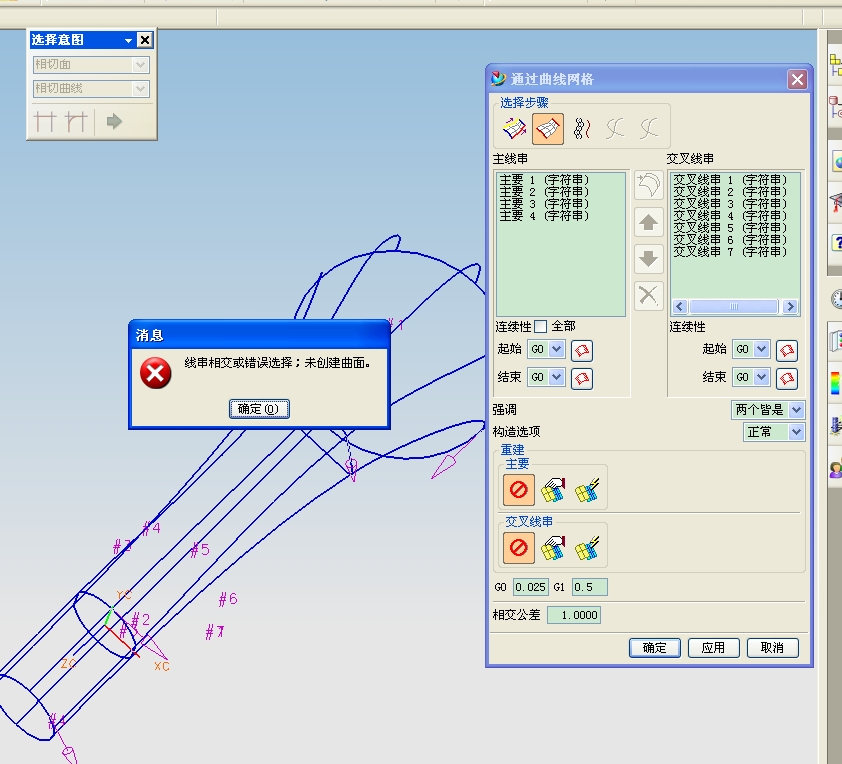

第一个问题,这里面的样条曲线镜象过去后怎么就断开了啊,曲面网格做不出来了,我是按照教程上面镜象的,放大了看红线圈着的那里是不连着的,

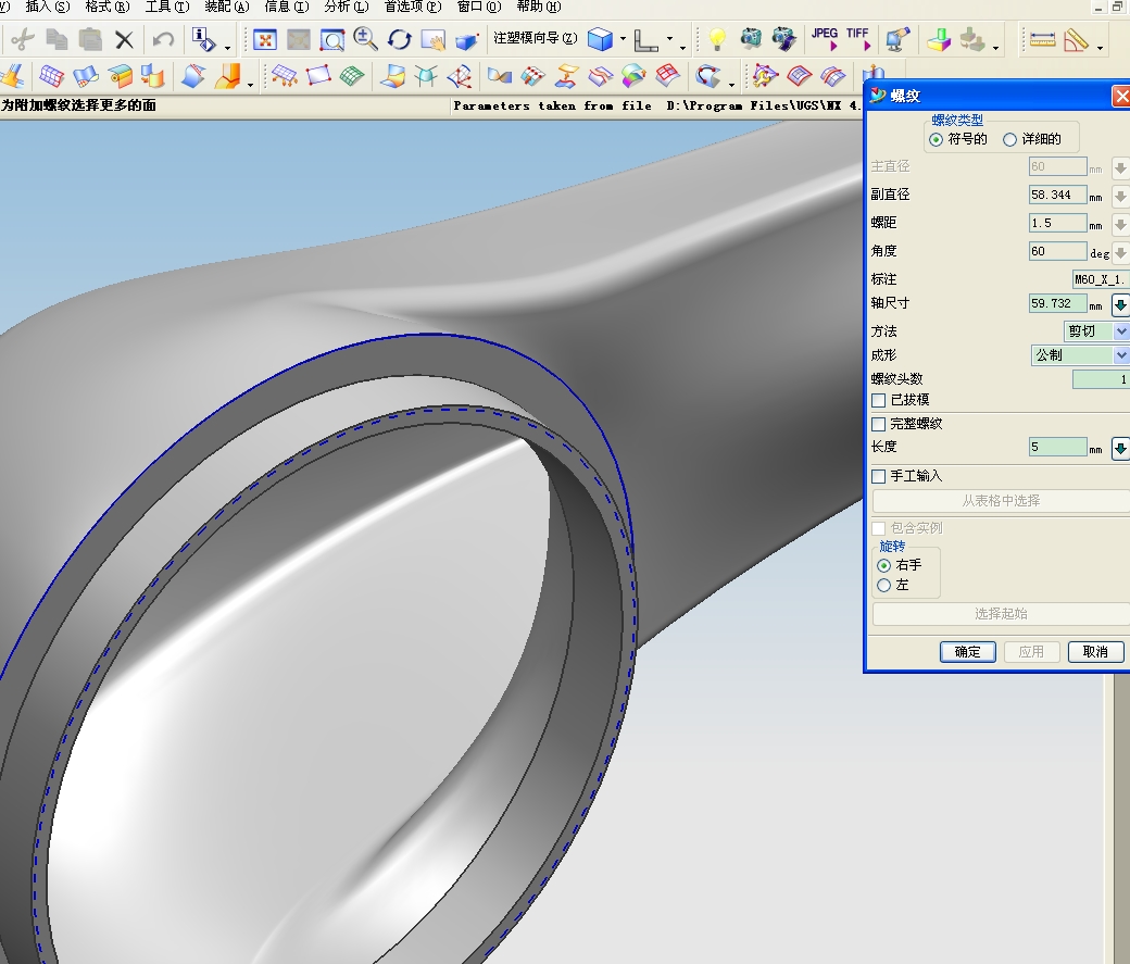

第二个问题,哪个螺纹照图中那样类型选择符号的,怎么就出了圈虚线啊,是不是这种类型就是这样的啊

点详细可以显示螺纹
5 m9 Y. z: V1 J3 F不过可能有些卡!对显卡的要求高

开始点的位置要对应,先合并,再同UV位置打断即可

发表于 2009-1-5 10:21:44 | 显示全部楼层 来自: 中国浙江宁波
你那公差设置的那么大都还有问题,说明你那图的线有严重缺损% i7 m7 y  R' p/ F2 d- j
把线先整理好就很好做的

螺纹是在放到2维图上去才能看到的 在3维里面就是虚线啊 转工程图去看 你的螺纹已经画好了
