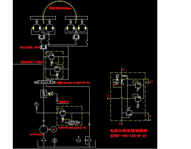

这是我第一次设计的液压系统,心里没底,希望大家给看看。叶片泵额定压力21, 回转装置额定压力14MPa,4个回转装置 是 带同一个转盘,机械同步。2个回转装置离泵站5米, 另外2个离泵站20多米。 123456.JPG

比例调速阀可以和三位四通换向阀由比例换向阀代替,节约成本

系统基本可行。请将贴图大一点,看不太清。: n5 c7 M& J$ I# v  I/ O& m
建议泵的溢流阀直接回油箱,不要和系统过滤连在一体。
8 e: i9 a( V' ~( s% h1 ^换向阀我未查如是电液阀注意中位启动压力。8 ^$ d% h1 j2 y. F( @
估计泵的溢流阀带电启动是工艺需要吧!

我认为因距离远需要加一个蓄能稳压装置。

从原理上来看,无太大问题,我觉得那个电磁溢流阀可以去掉,在系统中没用,你的电液比例溢流调速阀中已经集成有安全阀了,你的电磁换向阀中位是可以卸荷的,所以那个电磁溢流阀没用。不知功率大不大,大功率建议用变量泵,节省能源.

1.既然是机械同步,3个同步阀应该取消。5 a" v* d) T5 c! _8 N) z
2.换向阀中位时,A、B口封闭,制动时马达原进油口的补油可能有问题。

比例调速阀可以和三位四通换向阀由比例换向阀代替,节约成本;6 f3 m" ^) R: z# O2 K- B  M
比例系统最好在出口加高压滤油器;0 h) C% V' Z  z
如果是大功率,建议用变量泵,容积调速。

谢谢这位,我也考虑把电磁溢流阀去掉, 功率不是很大,流量100L/min,压力16MPa。

虽然有机械同步,但是还是应该保留分流阀的,避免机械同步受力过大,可以取消之前的分流阀。另马达可以串联,如果功率允许。

强烈呼吁不要取消电磁溢流阀,应该保留分流阀!

我觉得1.可以在马达的进出油口安装截止阀,便于检修" ?  T9 h& E( c1 E" A: i
2.在中位时涉及到马达的补油问题
( ^9 v$ L+ U8 A) B2 N! E3.取消第一个分集流阀,以免造成流量的积累误差
