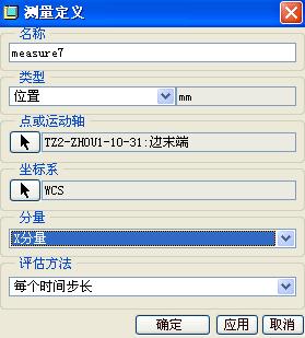

[讨论] 高手请进~机构分析测量结果中模、X方向、Y方向三个不同选项分别指什么
发表于 2009-1-4 18:12:21 | 显示全部楼层 |阅读模式 来自: 中国辽宁丹东
在机构分析测量结果时,有一个选项是分量有,模、X方向、Y方向三个不同选项分别指的是什么?& a( b1 o0 l& Q7 j* k

模、X方向、Y方向) f% b- d  b; B1 B
等效于 测量对象的  合运动  X、Y方向分运动
xinyazhu + 3 应助
发表于 2009-1-9 19:45:08 | 显示全部楼层 来自: 中国广东深圳
这是针对有向线段等情况使用的。或者向量使用的,根据模的平方=X值的平方+Y值平方
