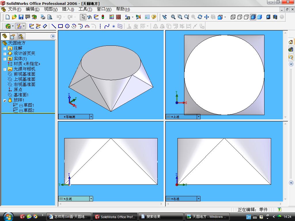

今天画一张方接圆的模型,我用的是放样。首先建了2草图,然后放样,发现模型不是那种效果。还望高手指点一二。http://www.3dportal.cn/attach/down.php?id=72438

发表于 2005-9-7 12:10:00 | 显示全部楼层 来自: 中国浙江杭州
回复:(sunny_xt)[求助]天圆地方的画法
是这种效果吗?
$ |6 U3 V* t6 Nhttp://www.3dportal.cn/attach/2005-9/2005971293219350.jpg
 楼主| 发表于 2005-9-7 13:02:00 | 显示全部楼层 来自: 中国江苏苏州
不是这种,是这个http://www.3dportal.cn/attach/down.php?id=72439' _, l5 y% Z  ]# u

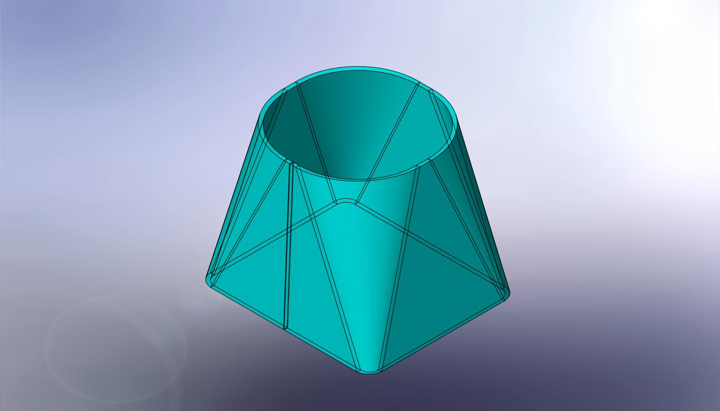

4 X' q2 J& B- ^3 b7 w7 }+ y6 g5 W: @原文件,不知是否还有更好的方法
' ~0 }9 J& e* H9 m1 U 天圆地方.rar (32.47 KB, 下载次数: 82)

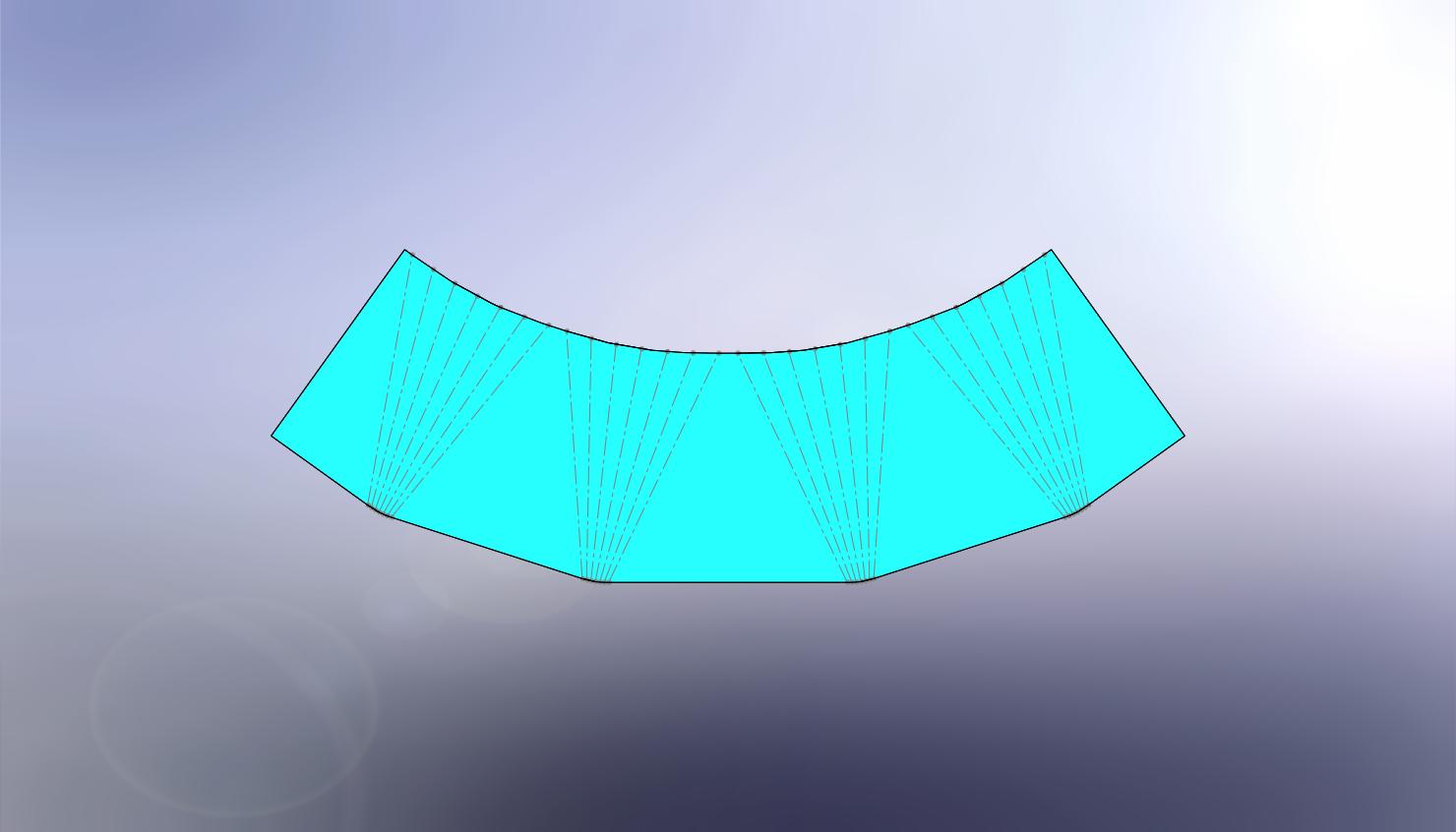

发表于 2008-4-27 16:34:11 | 显示全部楼层 来自: 中国台湾
在這裡9樓小風II大大有GIF教學http://pforum.pccenter.com.tw/vi ... page%3D1&page=1
0 P4 c1 e3 M. s4 r; U2 O有興趣的朋友可以大家研究研究,覺得不錯給小風II鼓鼓掌。
5 b; Z' ]8 m0 W3 ^' ]5 t: ?: {: n順便PO上我畫好的圖,看看效果是不是大家想要的天圓地方
天圓地方
天圓地方
展開
展開
