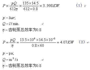

大家好,同样是计算泵输入功率的公式,为何输入同样的参数,计算结果有差异???

公式(1)的压力单位不是bar,是kgf/cm^2。

都是计算同一参数,但输入的具体数值还是不一样的,且Q值的单位不一样,则其代入值就不一样,所以结果就会有所偏差。
 楼主| 发表于 2009-1-5 18:23:58 | 显示全部楼层 来自: 中国内蒙古呼和浩特
2楼,我觉得) |3 {7 r; s; _) d/ {
1bar=1kgf/cm^2。
发表于 2009-1-5 18:37:28 | 显示全部楼层 来自: 中国湖北武汉
1bar=10^5Pa,1kgf/cm^2=9800Pa.
+ Z6 q* |+ m; ^; j* J公式(1)的压力、流量单位都是工程单位,而非国际单位。
3 L5 I/ A  ]  K2 z4 s7 q7 i所算两个功率差在于1Bar≈1kgf/cm^2。
发表于 2009-1-5 19:12:55 | 显示全部楼层 来自: 中国吉林四平
差异是bar与Pa单位的换算。; I& }7 |4 J- k" p
135bar=13.23X10^6Pa,计算结果是一样的。不能用13.5X10^6计算  w6 t: U8 f( L; O- q
如楼上,是工程单位与国际单位的差别。

3 V3 k& u' x/ {4 _6 ^正解。若要精确计算就应代入准确值,而不是近似值,感觉楼主有点逗人玩。

1bar 我们通常认为等于 1公斤力/平方厘米  那只是近似酸法
# v( x& I9 v1 A* u% V
: K" @3 W2 B/ E: i实际1bar =1.0197162 公斤力/平方厘米/ n2 t; _+ T0 K5 }9 x; h
# ^0 _" p+ e3 f6 K4 s
用这样的单位换算下就没问题了
发表于 2009-1-6 15:12:40 | 显示全部楼层 来自: 中国江苏无锡
3.998KW  你选 多大的电机) }9 p$ N4 v) g& L/ C$ F# p2 a7 n
4.07Kw 你选 多大的电机; J5 T4 A' u) T
$ }7 i( t: O  j( _+ F9 F! m4 n
我想楼主 最后 选择的 电机 不会不同吧
 楼主| 发表于 2009-1-6 19:20:43 | 显示全部楼层 来自: 中国内蒙古呼和浩特
没错,最终选的也就是4KW电机乐
