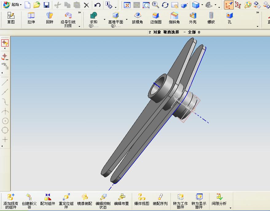

请大家来一块讨论一下,UG软件的焊接模块需要另外安装嘛?对于下面这样的一个装配体,要是实习弯臂与弯臂套的焊接焊接应该怎么做呢?

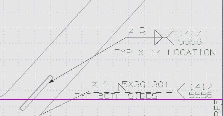

做是肯定行的!就是在工程图中焊接的符合比较难看!
发表于 2009-9-13 09:02:07 | 显示全部楼层 来自: 中国河南洛阳
就是,焊接符号很不紧凑

对啊焊接符号在工程图中怎么标啊
发表于 2009-9-15 15:33:03 | 显示全部楼层 来自: 中国上海
r
4 `* `1 B, C  V2 Q" b/ W. S如图,ug的焊接图还可以啊。这是用5.0做的。

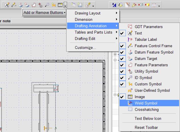

楼上,咋整的?
发表于 2009-9-21 15:41:21 | 显示全部楼层 来自: 中国上海
如图所示,就可以加入焊接的标注了。

一般是在工程图中加上焊接符号就可以了
