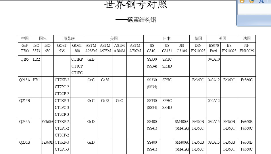

请问,Q235A 对应的国际标准是多少,谢谢

Q235A对应的国际标准是Fe360A,Q235B对应的国际标准是Fe360D。
发表于 2009-1-5 08:12:58 | 显示全部楼层 来自: 中国浙江温州
并不能完全等同的,只是大体上成份较接近而已
userkypdy + 2 积极交流
发表于 2009-1-5 08:28:35 | 显示全部楼层 来自: 中国浙江温州
世界钢号对照表(截图):Q235A对应的国际标准是Fe360A,Q235B对应的国际标准是Fe360D

发表于 2009-1-5 09:22:50 | 显示全部楼层 来自: 中国福建厦门
Q235A 中的A8 g- [, n9 {* ?0 N4 U
Q235B 中的B
! @) M7 r& n3 v6 M; h' }; B0 D8 w4 M% ?% m. k, e& h
指的是在碳钢中硫元素的含量 还有Q235C Q235D
userkypdy + 2 积极交流
发表于 2009-1-5 11:21:49 | 显示全部楼层 来自: 中国北京
回复 5# jay_k 的帖子
与质量有关。
0 F4 V" ^3 n4 [7 FA 不要求做冲击试验。. v" q5 E% P; P5 w
B要做20度时的冲击试验。) R5 S) \. M, o$ T& Z  j# X( V" {* J- N
C要做0度时的冲击试验。6 B$ S9 `* R" W: l, D' n, |/ a
D要做-20度时的冲击试验。7 K1 ?7 A" r! u' F5 h% o0 t
老外要求比较严格的,数据可以查手册。
