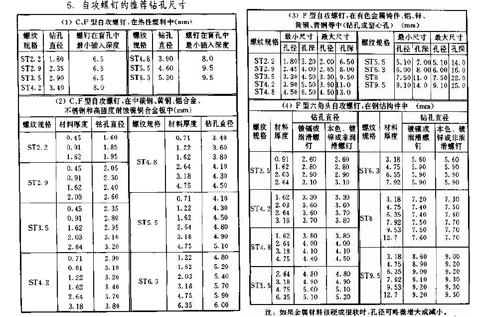

自攻螺丝对应的孔位要下多大?比如,我要用直径3的自攻螺丝。对应要多大的孔位。6 m( W6 |$ ^  {( D8 G

C、F型自攻螺钉钻底孔尺寸见下表:

发表于 2009-1-5 12:51:57 | 显示全部楼层 来自: 中国广东深圳
支持2楼,楼主,我们这里也是用2楼的那种表格,你可以查阅一些相关的设计手册什么的。。。。

2楼的资料真好  谢谢

支持2楼,和我们用的一样。
