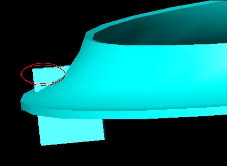

如题,图中红色圈上部分怎样处理掉最简便?
: ?" ]0 {$ j6 X" w+ K# A) m7 |三维有类似二维的修剪命令吗?
5 f( |- g$ j( I/ r! B请高手帮助。- n  H3 }9 m- Y4 ]6 k; s/ z$ y
+ M  I5 Q* y8 L) O; X6 |. o2 E

三维的编辑比较复杂,用顺手了就是一样的啦。。。$ c  V+ ~* G; Y; Z: [  q* L
1。复制图中两个图形备用;
* ?* M! ?* x% N0 g( s2。用长方实体选择布尔差集减去两实体相交的部份;/ ]5 l# @2 p$ ^/ c
3。用实体编辑—分割命令分开第二步所得到的图形(分割后会得到两个实体,上面那个实体,就是你图中要去掉的部分);
: ^& ?- G; i, w# C! v/ @; M4。接下来,用分割后得到的实体。移动到你的原图上,用布尔差集命令,就可以啦。。

谢谢 镜子·空瓶 !
