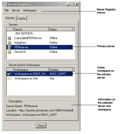

windchill怎么使用?就是说怎么进去,需要安装吗?还是从PROE直接进去。?

发表于 2009-1-7 22:29:28 | 显示全部楼层 来自: 中国江苏苏州
有2中方式:
! P; J" t, Y! Z. @' w& c(1)在IE地址栏中输入WINDCHILL服务器地址,通过认证后即可使用;( t: n) {% S! Y+ ?' h- B- ?
(2)PRO/E界面/工具/服务器注册表,输入服务器地址激活后会要求认证,通过后其他操作同IE; \9 j3 K5 X8 H/ F: M6 u

6 o2 H& ~1 A' ]; ^. @5 W4 t6 @# W1 nWindchill整体来说还是不错的,毕竟它是新事物,先接受,会发现其实蛮不错的。$ K  H5 r4 L% U" L' S: U
# d$ F0 u" z- j0 T# _4 R附件:
. f9 @6 [, q" E$ z; f# y如何运用proe和windchill?8 F- p* L3 C4 `6 P7 ^0 {2 P8 ]6 I
. \0 Y) s9 a$ A2 _2 Y+ R
[ 本帖最后由 34301243 于 2009-2-15 22:26 编辑 ]
注册服务器
注册服务器
