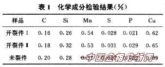

2  化学成分分析
分别在2个开裂和一个未裂折页上取样进行化学成分分析,结果表明,开裂件的铜含量高于未裂件(见表1)。

开裂件的非金属夹杂物和低倍组织检验均未发现异常现象。金相组织检验结果表明,开裂件的金相组织优于未裂件,这说明折页开裂的原因不是由于过热引起的。化学成分分析试验结果证实,开裂件由于铜含量过高导致在工件表层处出现较多的沿奥氏体晶界分布的富铜相(a铜)网络。
钢中的铜含量过高(一般≤0.30%),在锻造、热卷或其它热加工过程中易萌生裂纹。这是因为当钢在加热时、尤其是在氧化气氛较严重的条件下加热,由于表面发生选择性氧化,铜比铁的电位高,铁比铜更易氧化,这样使得工件的表面铜含量相对增加。工件的含铜量越高,加热时炉内氧化气氛越严重,加热时间越长,工件表面的铜含量越多,当其超过铜在铁中的溶解度时,便在工件表面形成一层薄膜。由于加热温度较高,使工件表面上的铜有条件沿奥氏体晶界向内部扩散,最终在工件表层晶界上形成网状的富铜相(a铜)。铜的熔点为1084.5℃,低于该工件的热卷制加热温度1150℃,在晶界上呈熔融状态.在随后的卷制过程中造成沿晶开裂,此现象称之谓铜脆。
